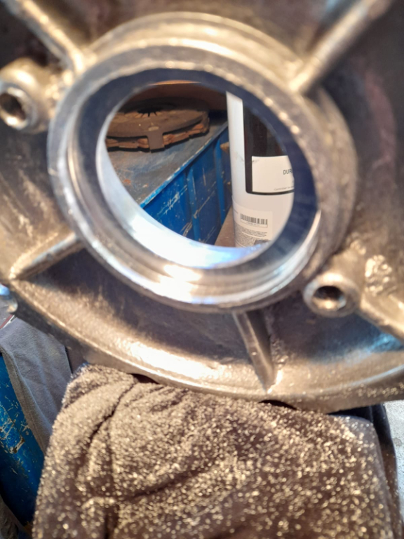

par thierry 34
Voila modification du carter ar cote volant effectué , juste une paroi a grignoter , joint spi ok !!!! j'enquille les roulements et le bloc sera opérationnel , reste a attendre la pompe a huile haut débit et le petit carter inf +500ml ....encore deux semaines .....
Re: Nouveau Membre Thierry 34
Posté : mer. 5 mai 2021 11:31
par thierry 34
a oui pour info , j'ai du modifier les fûts des poussoirs dans le bloc , l' arbre a cames du k750 a des cames de plus hautes levée (des chevaux en plus ) par rapport au M72 , donc les cames ne passaient pas ...

Ok , j'ai juste ajusté le passage des came , c est ok maintenant , je suis sur la repose de l embrayage ...la je bute pour compresser l 'ensemble , je verrai bien demain soir ...
