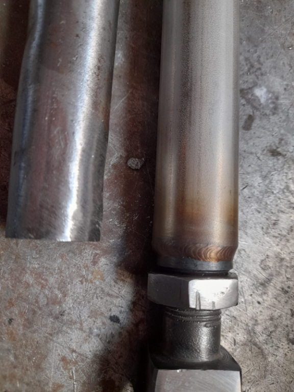

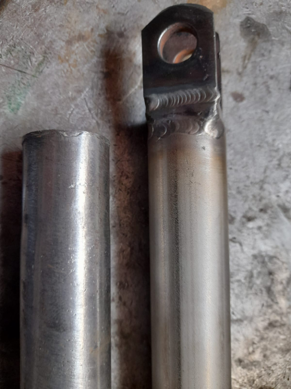

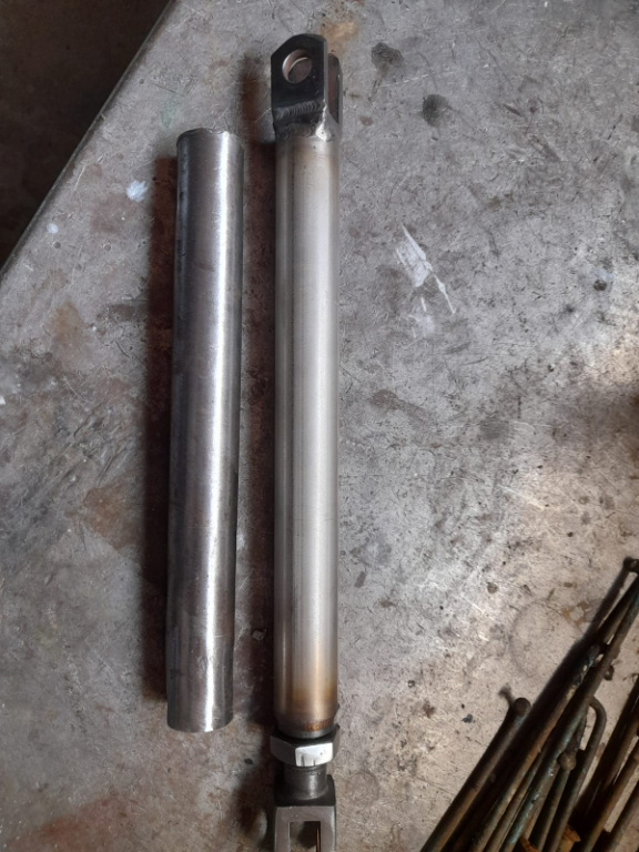

nouveau tirant inox , juste changement du tube , effectué par mon fils en 10mn MDR..heureusement il a vu un autre problème , la fissuration de l 'étrier inferieur

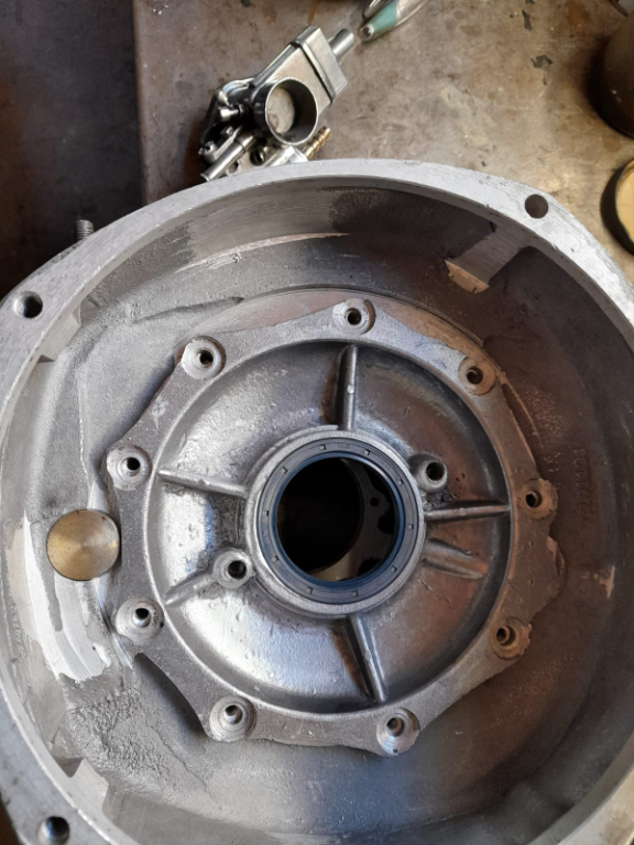

Remontage du bloc M72 ,la modif du carter ar reste a faire ..

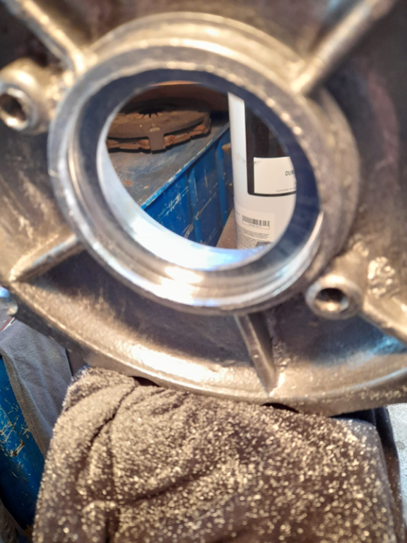

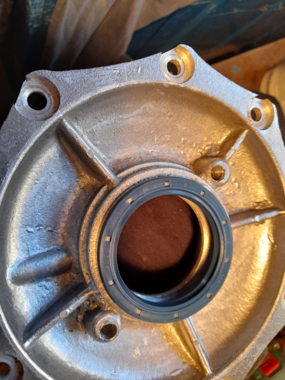

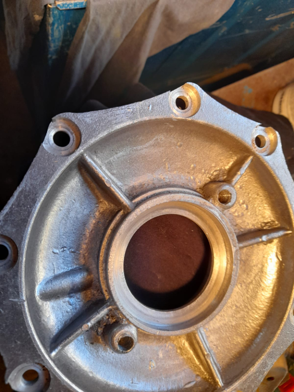

Voila modification du carter ar cote volant effectué , juste une paroi a grignoter , joint spi ok !!!! j'enquille les roulements et le bloc sera opérationnel , reste a attendre la pompe a huile haut débit et le petit carter inf +500ml ....encore deux semaines .....
