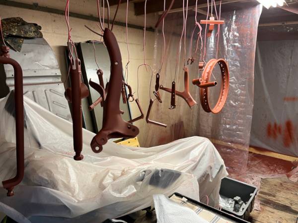

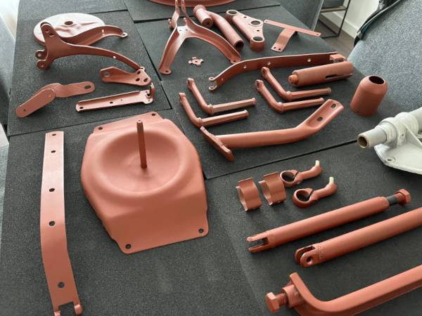

En avant pour la peinture !
J'ai pu trouver l'apprêt que je voulais, une peinture alkyde phosphatante, dans la fameuse teinte Rotbraum/Oxirot (RAL 8012). La F29 de chez Besa.
Et surtout, j'ai trouvé un peu de temps pour m'y lancer.

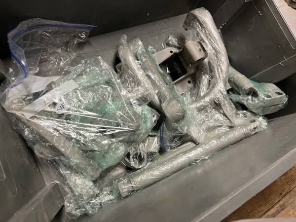

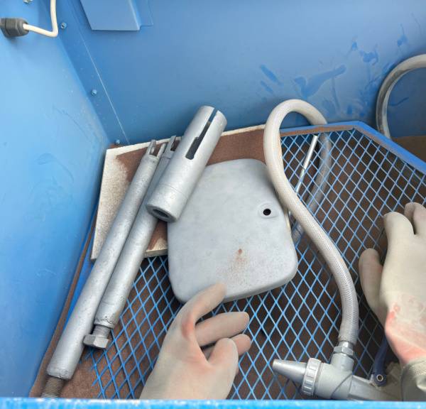

On reprends les pieces au garnet. Avec parfois des reprises à la lime de vilaine soudure, voir même un restant de baguette resté collé.
J'entoure les pieces préparées de film étirable. Ne sachant pas combien de temps elles resterons nues.
Posté : lun. 4 sept. 2023 00:18
par Nel

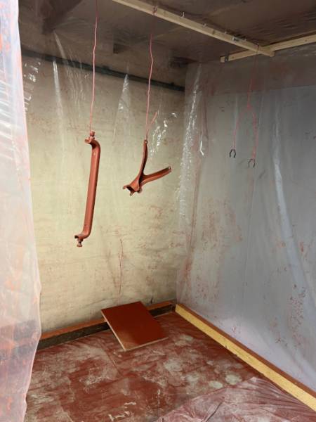

Mon garage qui s'est transformé en cabine et en séchoir.
Je mettrais peut être une extraction la prochaine fois. Quand il n'y a pas de vent pour chasser le brouillard on se retrouve vite dans l'IMC.
Très content du resultat :)
Ça va être compliqué mais je vais essayer de tout peindre avant fin octobre.

Et pour ceux qui avaient un doute sur le fait que les parties en alu soient peintes en argenté. Pont, carter de pont, support de suspension, bloc moteur..
C'est le cas sur ma M72 et sur d'autre pieces d'origines trouvées sur Ebay.

Jolis les fruits qui pendouillent dans ton garage. La récolte a été bonne. :lol:
