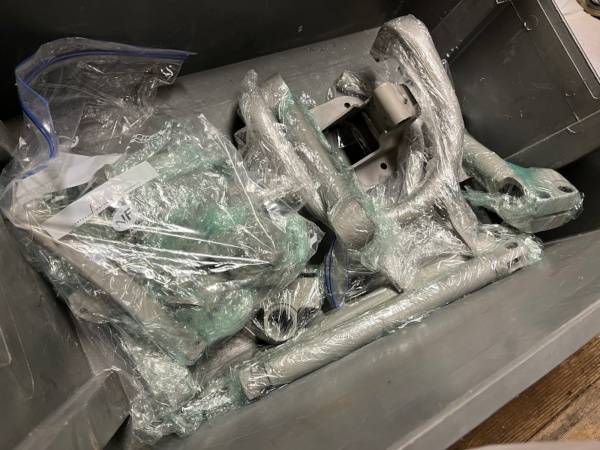

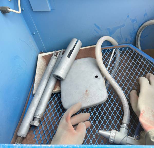

On reprends les pieces au garnet. Avec parfois des reprises à la lime de vilaine soudure, voir même un restant de baguette resté collé.
J'entoure les pieces préparées de film étirable. Ne sachant pas combien de temps elles resterons nues.

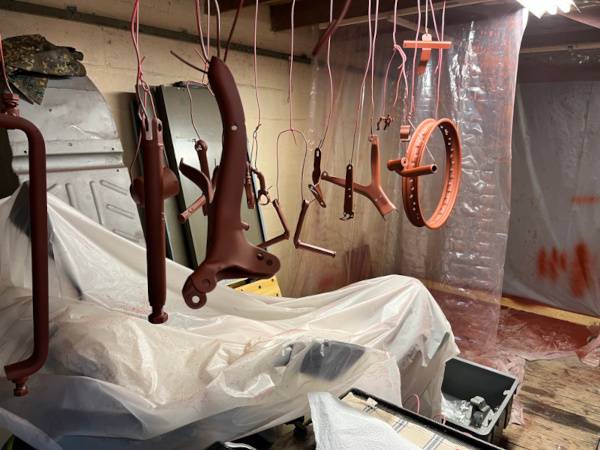

Mon garage qui s'est transformé en cabine et en séchoir.
Je mettrais peut être une extraction la prochaine fois. Quand il n'y a pas de vent pour chasser le brouillard on se retrouve vite dans l'IMC.
Très content du resultat :)
Ça va être compliqué mais je vais essayer de tout peindre avant fin octobre.
