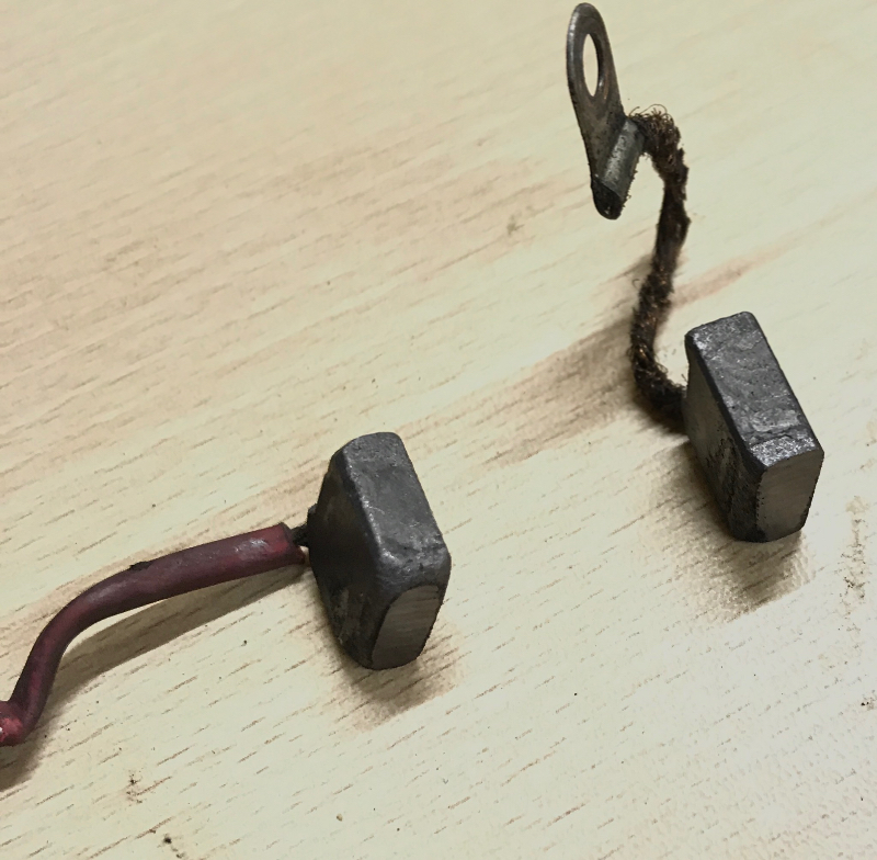

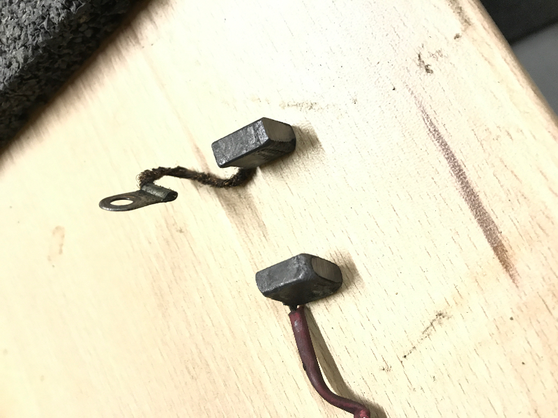

Voici la tronche des mes charbons sur la Dynamo , est ce que celui avec le fil ébréché pourrait il me créer une perte de tension ? En touchant la structure .
