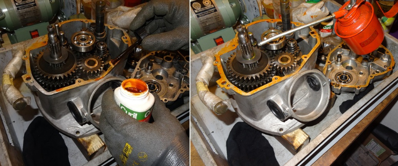

Messages : 5437
Re: всем привет !
Le Curil, ca marche trés bien.

Ok je vais essayer ça. Ça s'applique bien en plus du joint ordinaire ? De chaque côté du joint ? :?:
Messages : 5437
Re: всем привет !
Le curil s'applique sur les parties métalliques.
Laisser sécher 10 minutes, poser le joint papier et serrer les piéces.

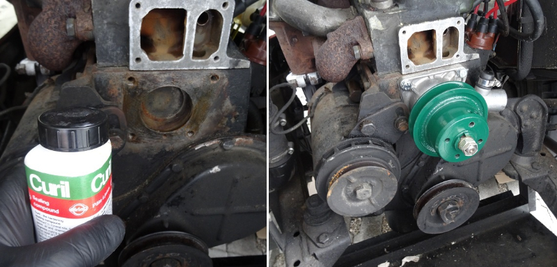

Merci pour ta réponse ! Le curil K2 ce n'est pas le même que toi ?
Messages : 5437
Re: всем привет !
Aucune idée. J'utilise celui sur la photo.
