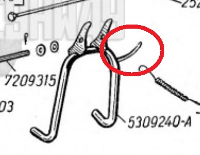

Béquille centrale K750
En fait il me manque un accessoire qui sert à déplier la béquille, et qu'il me faudra fabriquer et souder en place.

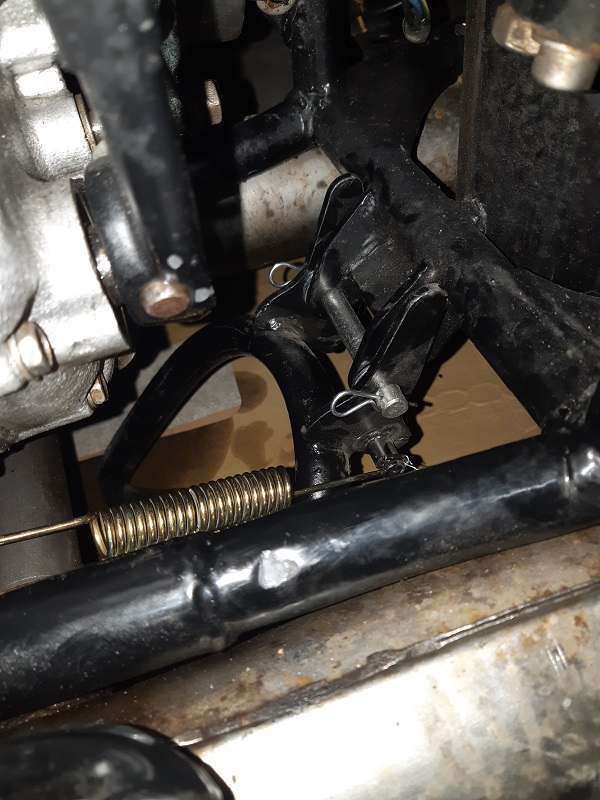

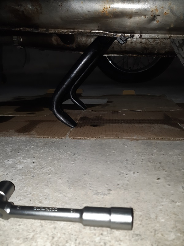

Béquille DNEPR K750 1969
Effectivement, béquille déployée, c'est plus facile à faire.
J'ai fait un peu de place à l'arrière au niveau du pot (c'est néanmoins du provisoire), et j'ai tiré sur le ressort, c'est passé.
Je trouve cependant la position de la béquille déployée assez étrange, je l'aurais bien vue plus verticale...
Qu'en pensez vous ? admirez l'étanchéité du bazar...

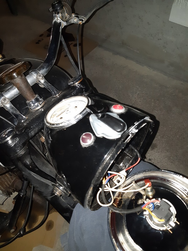

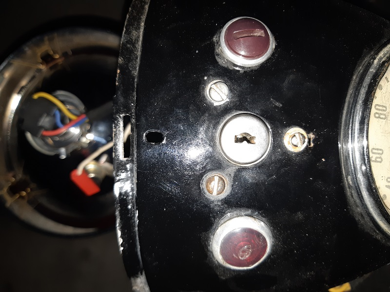

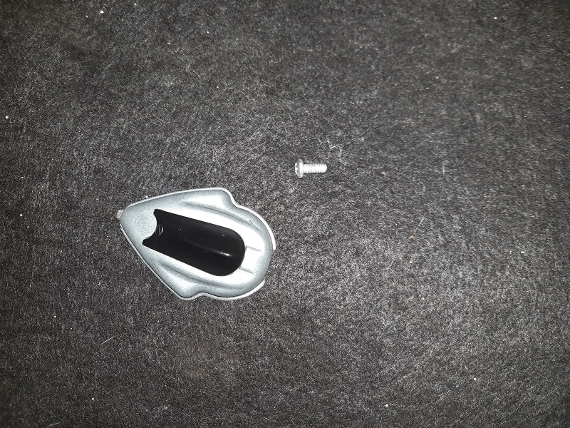

Bol de phare DNEPR K750 1969
Des nouilles, oui, mais dan un joli bol.
Depuis que j'avais vu la moto de Tartempion, j'étais jaloux.
La mienne était nue... Qu'à cela ne tienne, Oldtimer vend ceci... Yapluka, ici on est dans le Plug and Play

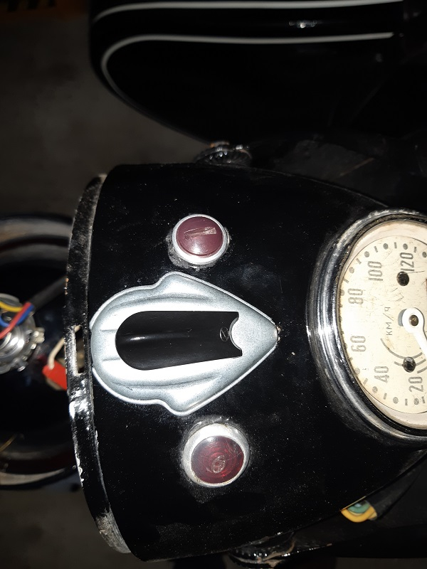

Une petite vue finie.
C'est propre et joli, et en plus ça marche encore (le voyant est allumé). A cette occasion, j'ai compris à quoi sert l'interrupteur de clignotants qui est à gauche sur le guidon.
Non pas pour les clignotants, il n'y en a pas (pas encore).
C'est l'inter de code-phare qui est cablé ici; pas con, mais ça va devoir changer, les clignotants sont arrivés.
dis donc...monte pas les clignos sur le code phare
ton inter, tu le mets à droite (si tu en as trouvé un ) !!!!
