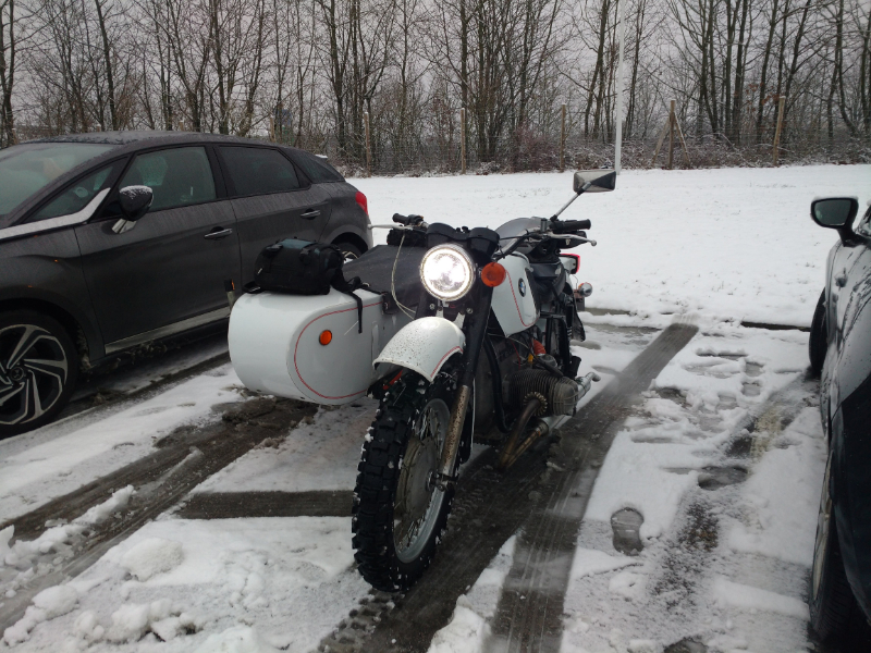

les collègues m'ont regardé bizarre ce matin quand je suis arrivé au boulot avec mon cax !!
Posté : mer. 23 janv. 2019 11:33
Reste le montage des clous visable sur les tétines de pneus motocross :lol:
