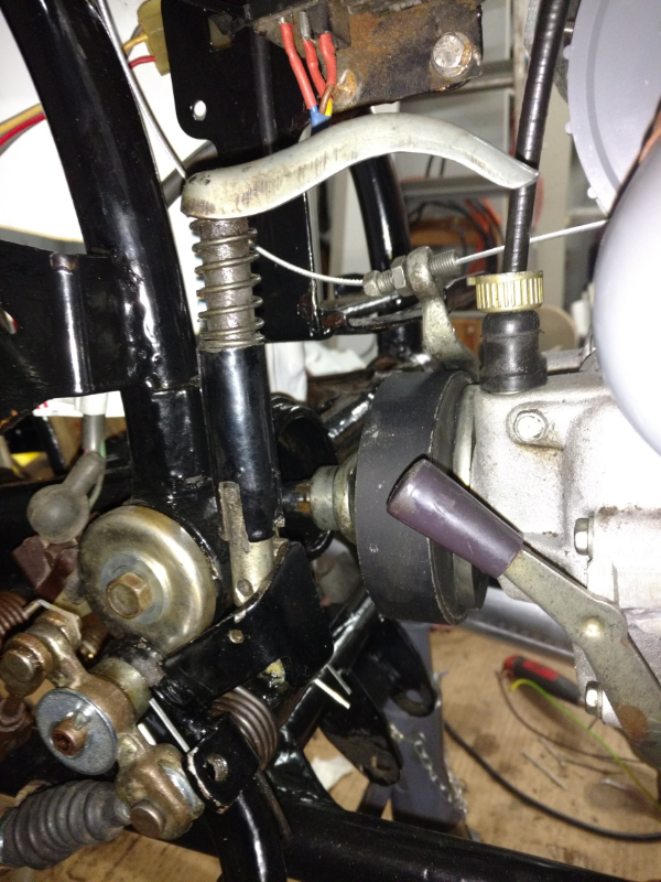

oui c'est un ressort de rappel pour le cable de frein du panier (frottements du cable dans sa gaine)
le frein du pont est actionné par une tringlerie, pas besoin de rappel

bon, hormis que ce que c'est, est marqué dessus, ça se met ou ?
frein à main.jpg (63.36 Kio) Vu 2896 fois

regarde sur ma photo
parallele au cadre, verticalement

oh pitaing, alors là, ça ne s'invente pas...merci popov
par contre, nous sommes bien d'accord que la partie cylindrique, noire sur ta photo, qui reçoit la pièce, fait partie du cadre ?
Posté : mar. 20 nov. 2018 12:36
bon , ok, je l'ai localisée...mais ça travaille comment ?
je vois bien qu'on tire de bas en haut ou inverse, mais c'est tout :D

je te fais tes photos ce soir
c'est plus simple

Ca maintien la pédale de frein en position freinage?
Posté : mar. 20 nov. 2018 22:50
je pense qu'il y a quelque chose comme ça, oui

voila, cela garde en effet la pedale de frein enfoncée
un frein à main, mais à pied
