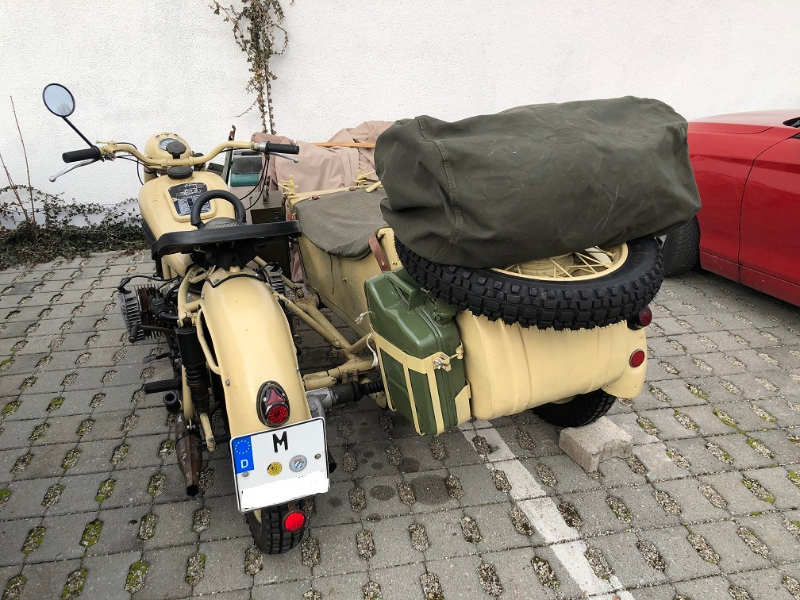

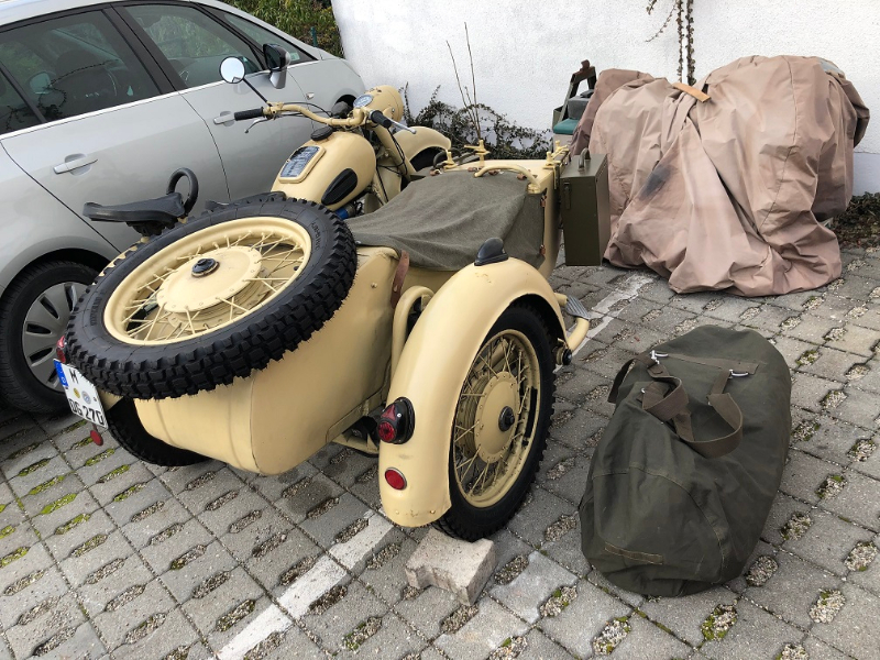

Pour le gros paquos de la Bundeswehr, ca donne ca.
C'est tellement grand que je ne vois pas comment le remplir. Je n'aurai jamais assez de calbutes! :lol:
Pour la fixation, je vais installer des boucles sur les quatres vis qui tiennent le support de la roue de secours.

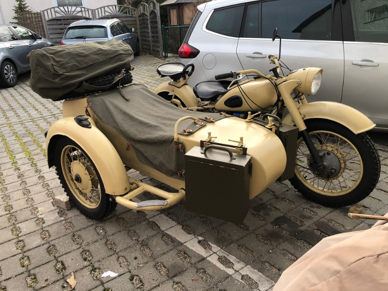

J'avais trouvé il y'a longtemps une boîte de premier secours métallique de toute beauté.
On va lui faire une place de choix sur le flanc droit du panier.

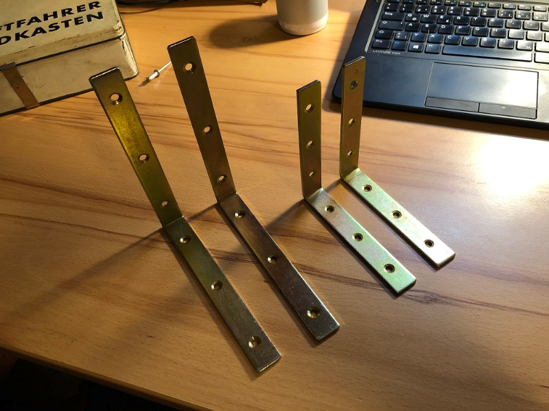

Pour ca, il lui fait un support.
4 équerres zinguées chez bricomachin. 2 de 180mm et 2 de 140mm. Il y'en a bien pour 5,- €

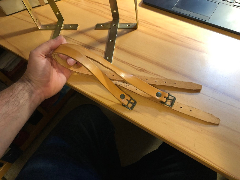

Ensuite, j'ai dégotté en Tchéquie un lot de sangles de 600x20. Un vieux stock militaire. j'en ai trois pour 13, € (transport compris).

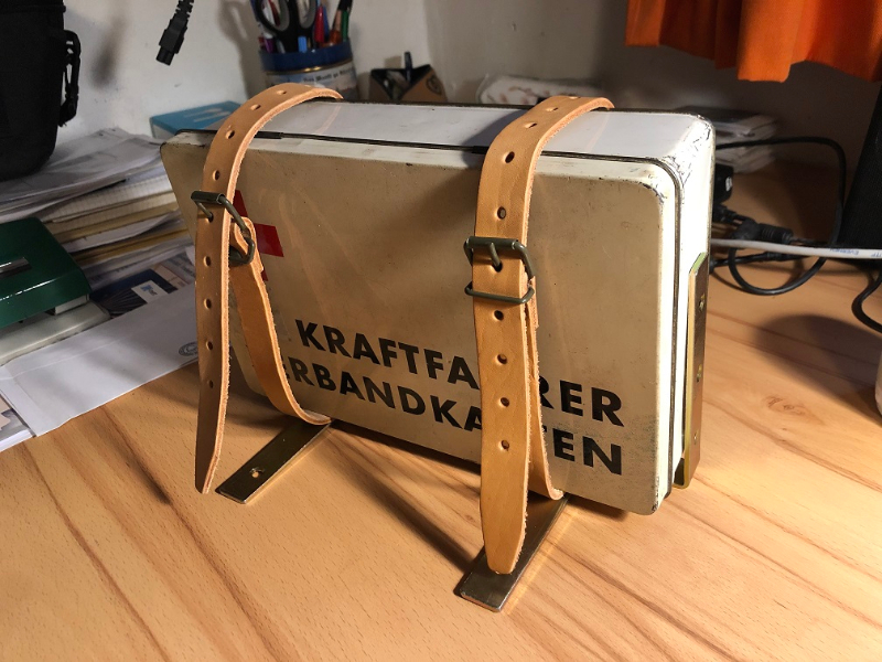

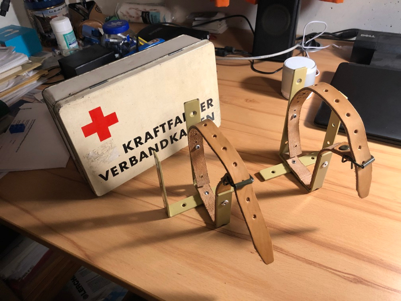

Le support en deux parties ressemble à ca.
Et avec les sangles, ca ressemble à ca.
Tu piges le principe?
Le support porte, les sangles tiennent et empêche le contact métal sur métal (remarque,vu le boucan du Dnepr, ca ne me gênerait pas plus que ca!) :lol:

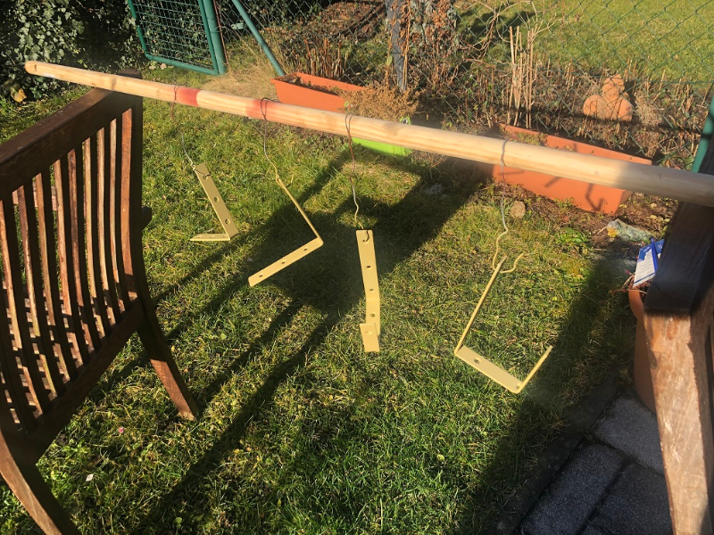

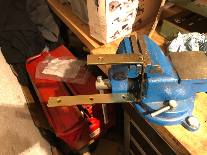

Alors on passe au pliage à 90°, Du sur mesure.
Messages : 5513

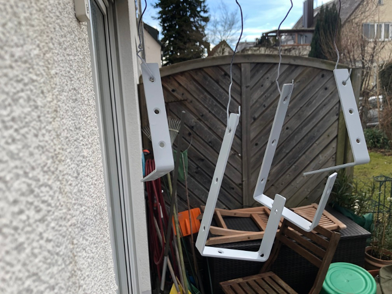

14°C avec un vent à décorner les cocus aujourd'hui.
Alors un coup d'apprêt.
Mais on rentre les piéces au chaud aprés 20 min.
La suite...quand c'est sec! :lol:
Messages : 5513
La re-suite quand c'est re-sec. :lol:

Messages : 5513
C'est sec alors au turbin!

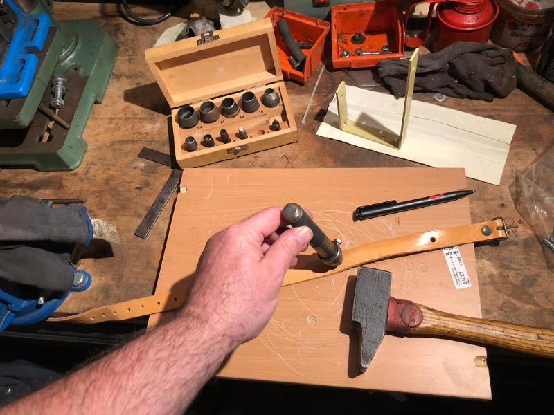

Percage des trous à l'emporte piéce et mise à la longueur des sangles.

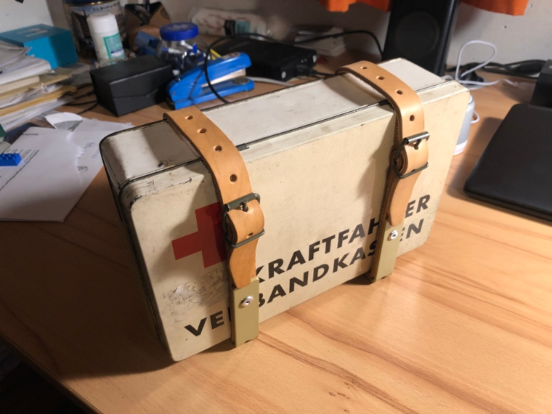

Rivetage et voilà:
Avec la boîte.
Le tout sera fixé avec 4 vis M5 à tête arrondies.
