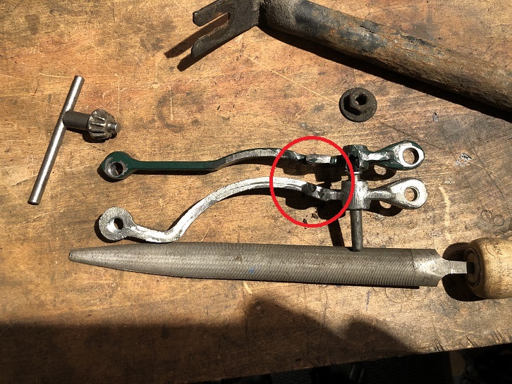

Lors de mon tour domincal en Dnepr, je commencais à trouver le jeu dans la poignée d'embrayage pénible. J'ai horreur de ca. Ca fait un pilotage de boite flou et des démarrage au feu à la con.
Comment j'avais déjá retendu le câble, je suis allé voir le levier. Et bien je ne suis pas décu du voyage.
[youtube]zrN74tfMU_8[/youtube]
La cinématique de mort qui tue! Le truc bouge sur les trois axes!
Démontage et explication.
L'acier chewing gum a encore frappé! le levier est complétement bouffé par le frottement.

Mais bon, pas de panique. Cela fait partie des choses que je voulais faire "plus tard".
Alors le "plus tard" finit toujours par se manifester sur un Dnepr! :lol: :lol:
Je vais bricoler un palier guide pour ce levier.

J'ai donc commandé un levier chez Hamburg Ural qui livrent rapidement.
Le levier est le même chez tous les distributeurs connus. Cependant, il y'a un probléme avec l'orientation du bossage de poussée du piston d'embrayage.
Sur mon ancien levier, en acier, il est bien dans l'axe.
Sur le nouveau levier, en fonte, il est décalé. Il met tellement le piston en contrainte latérale que le montage était....impossible.

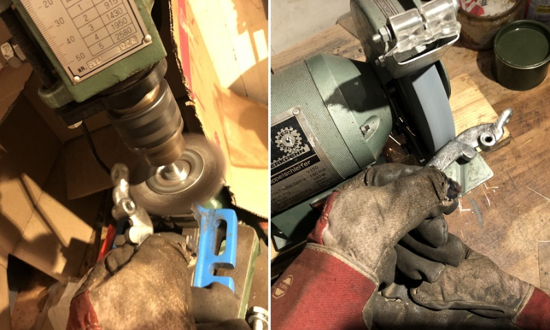

De plus les bavures empechait déjà le montage à blanc.
Donc, comme d'habituuuuudeuuuuu, il faut retoucher les piéces.
Aprés 5 phases de montage démontage, retouche. Il a enfin trouvé sa place et j'ai un embrayage bien ferme, avec juste quelques mm de jeu, comme j'aime.
