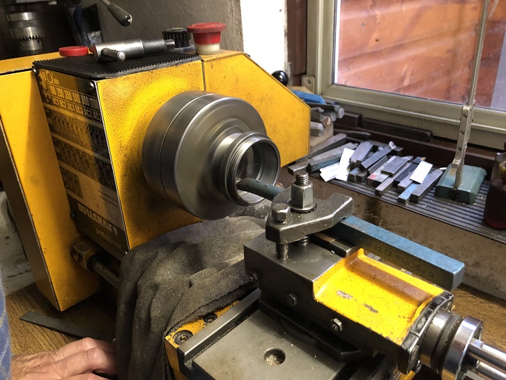

et ce soir usinage du presse-étoupe et montage des joints-spi 34x50x8
On peut donc finir le différentiel.
Montage des rondelles de calage et du presse-étoupe (ne pas oublier le joint torique.

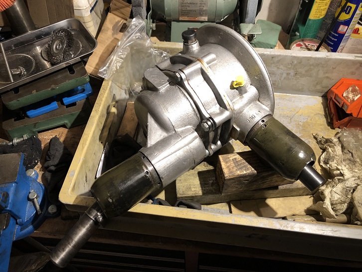

Et voilà la bête en place
Un coup d'huile dans le réducteur parce que maintenant que je connais le circuit de graissage et vu la qualité d'usinage de la spirale ....hum!
La au moins je suis sur qu'il aura un nuage d'huile là-dedans.
