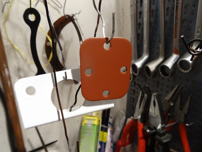

Alors hier soir pour s'occuper, fabrication de joint (en 0,35) de la trappe du réducteur
et ensuite traitement de la dite trappe

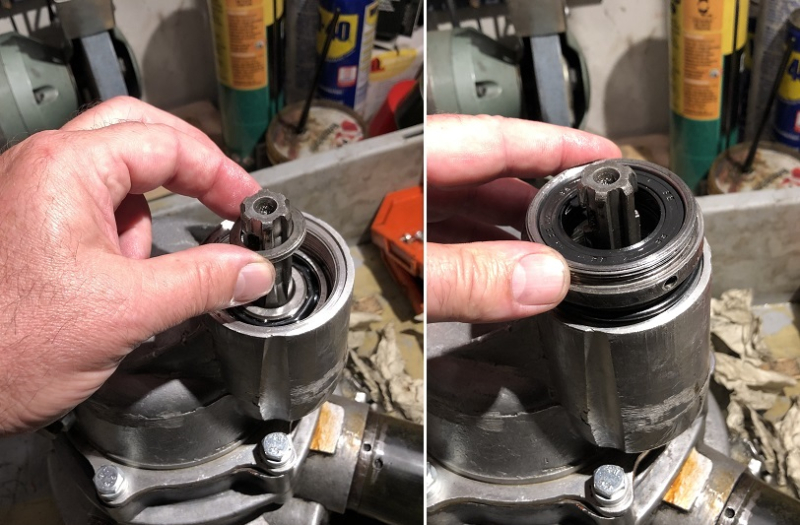

et ce soir usinage du presse-étoupe et montage des joints-spi 34x50x8
On peut donc finir le différentiel.
Montage des rondelles de calage et du presse-étoupe (ne pas oublier le joint torique.
