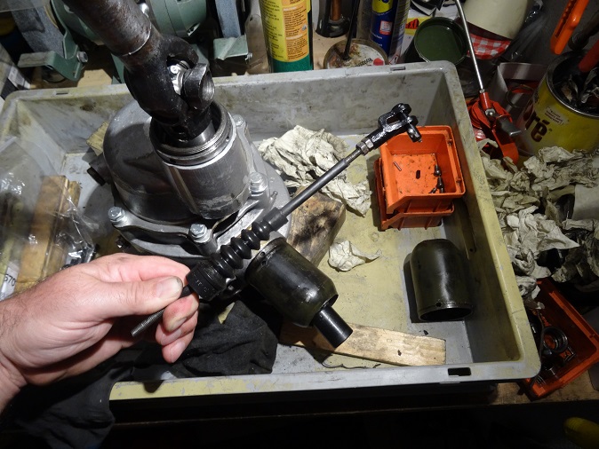

Alors cette semaine, j'espère recevoir mes dernières pièces et finir le Dnepr.
Il faut ensuite que je m'occupe de l'ambulance qui vient d'être recalée au contrôle technique, un cylindre de frein ayant décidé de faire gréve ce jour là.
(le plus rigolo c'est qu'on ne remarque pas grand chose. Dans l'ensemble elle freine trés bien
- Messages : 5376

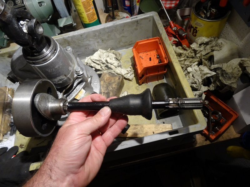

en attendant les piéces manquantes, je remonte et prépare les sous ensembles.
- Messages : 5376
hum, les joints spi en 34x50x8 ne passent pas dans le presse-étoupe à 49,3 (pourtant les 49.3, ça passe toujours)
Je vais devoir enlever quelques dixièmes au tour.
