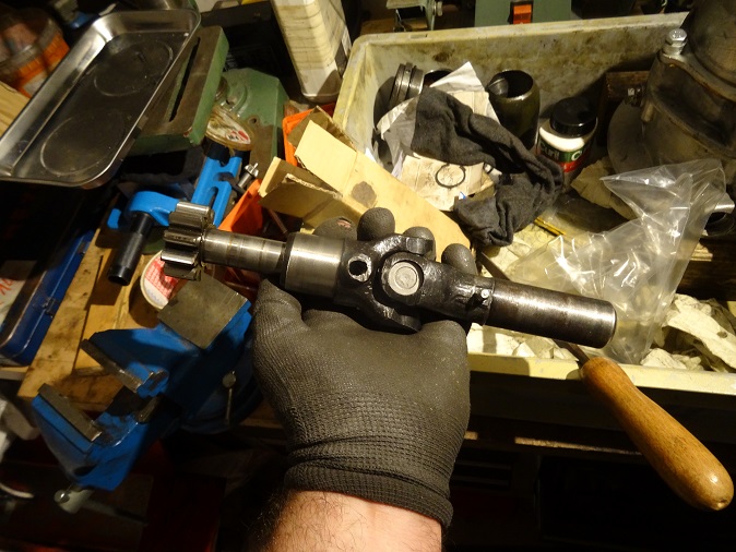

Alors pour la goupille disons plutôt clavette conique, je suis allé faire un tour chez mon voisin.
Il n'y a pas à tortiller: un diametre de 10 mm ne rentre pas dans une diamètre de 9,2 mm.
Nous y sommes allés dixiéme par dixiéme
Et puis un coup de presse.
Et au quatriéme essai, c#est rentré comme je voulais.
Et c'est tout beau
