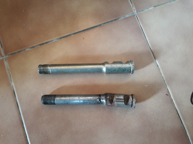

Angle de carrossage
Message par Aunath »
J'ai toujours trouvé que la roue du side avait un angle de carrossage, disons "balèze".
Après expertise : Probablement cassé puis ressoudé a peu près.
Donc achat et montage d'un neuf.
En haut le neuf
En haut le neuf
20171209_104725 (800x600).jpg (366.84 Kio) Vu 6486 fois
Re: Nouveau
La garantie ne fonctionnait plus alors :lol: :lol: :lol:
