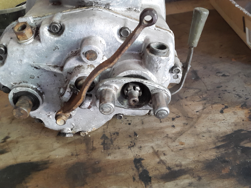

voici la boite que je vais monté sur le side mais j'ai pas la tige de poussé.
qui peut me guidé pour le choix
Messages : 5507
Re: mon chantier m72
Regarde dans mon sujet: deux longueurs à priori.
