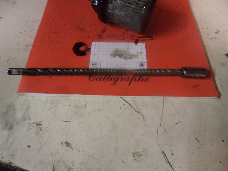

Dimanche soir je rentre du bouleau en K750 et mon moteur ralenti et chauffe. Je ralentie et je vérifie l'essence. Je redémarre et quelques kilomètres plus loin le moteur s’arrête. Impossible de redémarrer plus de compression, les cylindres sont bouillants et la fonte est tellement dilatée que je dois attendre 15 minute pour retrouver mes compressions. Je vérifie mon niveau d'huile qui et bon, je vérifie mon acceleration et mon ralenti, l'avance est donc bonne, Je pense aussi top a un problème de pompe a huile.
Vendredi démontage du carter d'huile. La crépine c'est dévissée et son chapeau c'est déboîté. :shock:
Avant
Maintenant
Démontage de la pompe a huile. La tige de commande est complètement vrillée sur elle même et elle c'est coupé au milieu. :oops:
Re: Restauration k750 2WD
La pompe étant bloquée je la démonte. Un morceau du joint du chapeau c'est bloqué dans la pompe et la bloquée. :cry: :cry: :cry:
Me voila avec un gros problème (ou plutôt deux morceau de problèmes) a deux semaine de la Burle et a une semaine du rassemblent du Forum. :evil:
Quelqu'un aurait'il la dimension EXACTE de cette foutu tige pour que je la remplace par une clavette.
Si quelqu'un a cette tige et qu'il la vend je suis aussi très intéressé.
Merci d'avance.
Ref 7201610

J'ai une pompe de démontée et donc une tige.
File moi ton adresse en MP et je t'envoie ça. ;)
As tu besoin de la pompe en elle même?
Le pignon d'entraînement superieur, il a quelle gueule?
