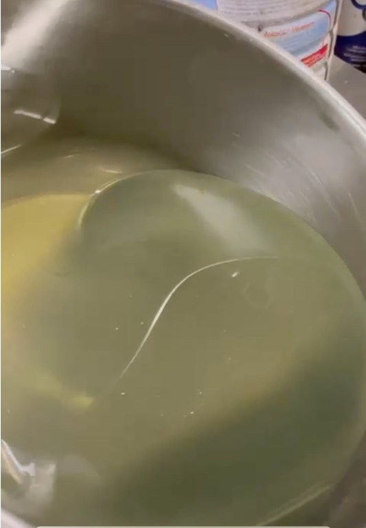

Oui, on ne me dit que du bien de la boite Dnepr, on m'en propose une refaite à neuf, mais j'attends de connaitre le diagnostic de la mienne avant... ;) Pour l'instant, je l'ai vidangé cet après-midi et de prime abord il y a de la poussière cuivrée dans l'huile...
A suivre...

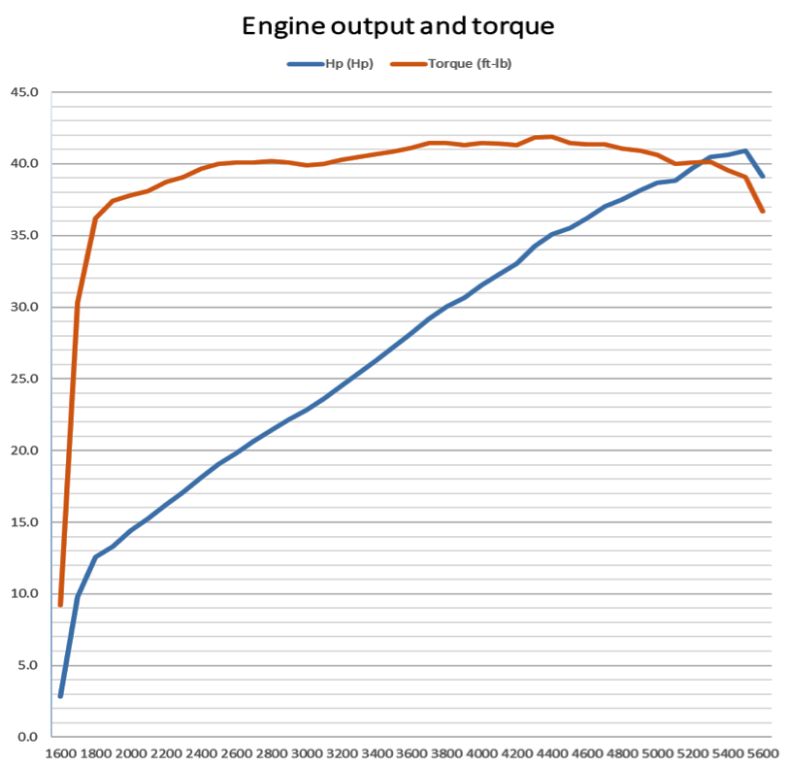

Et tu as une idée du couple du moteur Ural ? De manière à avoir une idée de ce que je fais encaisser à la boite avec le moteur bmw...
Posté : mar. 10 févr. 2026 19:38
Ça n'est pas très différent du Dnepr et ça dépend certainement des docs mais autour de 45Nm.
L'Ural 750 en fait 52 🙃
En revanche ce que j'adore sur le 750 Ural c'est qu'on a déjà 90% du couple à 2000 RPM ❤️
Au printemps je vais tenter la greffe d'un 750 Ural sur la Dnepr la boîte devrait encaisser les quelques Nm de différence.

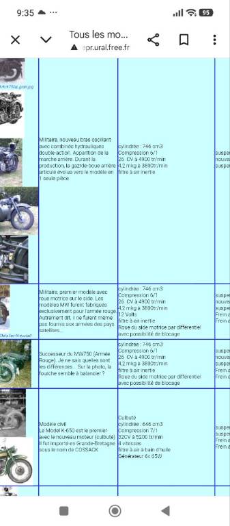

Le moteur le plus coupleux de la bande je veux bien mais 8Nm de plus qu'un 750 Ural 🤔
Sur la doc on le voit plutôt à 42Nm ce qui paraît plus réaliste.
Les courbes de puissance et de couple ne sont pas parallèles.
La puissance max est a 4900 tours tandis que le couple max est bien en dessous à 3800 il faudrait donc partir de la puissance à 3800 pour le calcul, ceci explique probablement cela.
Posté : mer. 11 févr. 2026 14:34
J‘ai pris 3.000 au pif. En effet, à 3.800 tr/min, on tombe à 50 Nm. :mrgreen:
