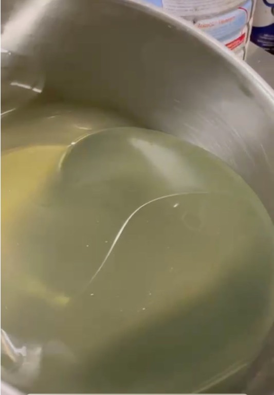

Oui, on ne me dit que du bien de la boite Dnepr, on m'en propose une refaite à neuf, mais j'attends de connaitre le diagnostic de la mienne avant... ;) Pour l'instant, je l'ai vidangé cet après-midi et de prime abord il y a de la poussière cuivrée dans l'huile...
A suivre...

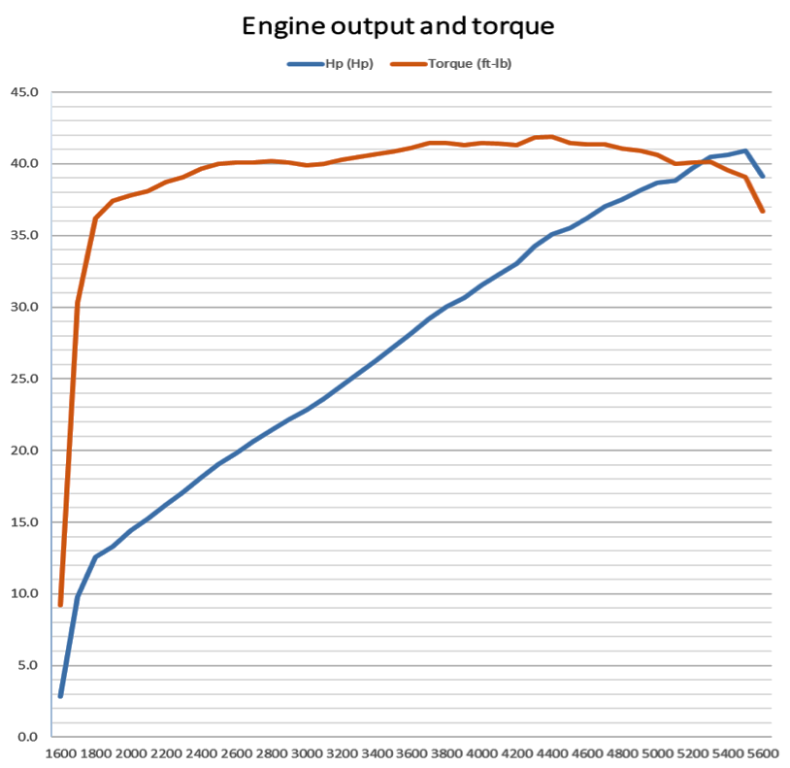

Et tu as une idée du couple du moteur Ural ? De manière à avoir une idée de ce que je fais encaisser à la boite avec le moteur bmw...
Messages : 927
Ça n'est pas très différent du Dnepr et ça dépend certainement des docs mais autour de 45Nm.
L'Ural 750 en fait 52 🙃
En revanche ce que j'adore sur le 750 Ural c'est qu'on a déjà 90% du couple à 2000 RPM ❤️
Au printemps je vais tenter la greffe d'un 750 Ural sur la Dnepr la boîte devrait encaisser les quelques Nm de différence.

Messages : 5510
Alors
P=C.omega
P en Watt
C en N.m
Omega en rad.s—1
Donc un moteur Dnepr latéral a 26 cv donc 26x736=19kW
Pour faire simple, 3.000 tr/min = 300 rad.s-1
Donc C=P/omega = 19.000/300=63,333 N.m
Bon disons 60 N.m
Un vrai poumon :mrgreen:
Messages : 927
Le moteur le plus coupleux de la bande je veux bien mais 8Nm de plus qu'un 750 Ural 🤔
Sur la doc on le voit plutôt à 42Nm ce qui paraît plus réaliste.
Les courbes de puissance et de couple ne sont pas parallèles.
La puissance max est a 4900 tours tandis que le couple max est bien en dessous à 3800 il faudrait donc partir de la puissance à 3800 pour le calcul, ceci explique probablement cela.
Messages : 5510
J‘ai pris 3.000 au pif. En effet, à 3.800 tr/min, on tombe à 50 Nm. :mrgreen:
