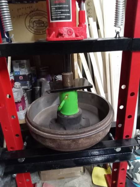

interlude "pressé"
Vous connaissiez
- la presse hydraulique
- la presse pneumatique
- la presse manuelle ( utilisation pour la reluire, par ex)
etc, etc
Mais, connaissez vous la presse hydrau-butagaz
Vous connaissiez
etc, etc

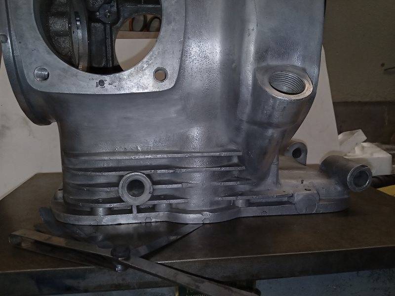

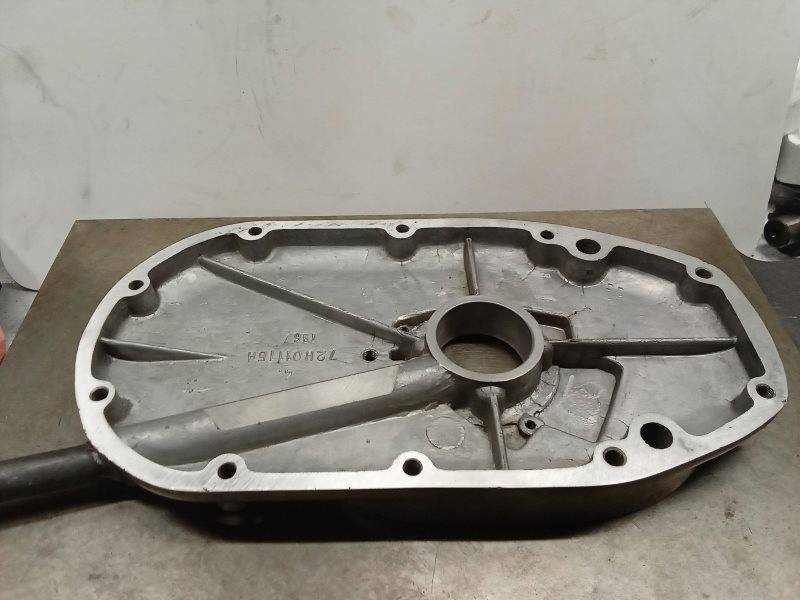

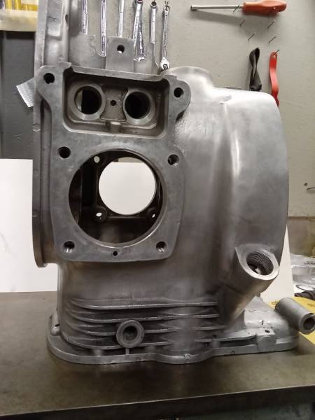

les plans de joint du carter moteur
Comme il n'y a pas grand monde sur le forum (seraient ils aux manifs ?
), je meuble un peu le silence,
et je m'en vais vous causer des plans (c'est à la mode, en ce moment, d'avoir des plans
), mais chut pas de politique sur ce bo forum ).
Le carter moteur étant d'aspect présentable, l'étape suivante est de regarder ce qui est droit (plan) ou pas et
- soit de faire une "petite opération à la main" (voir à la fin de ce message, si vous voulez rigoler 1 peu) sur le marbre
- soit de donner au rectifieur (ca va encore me couter un bras, tout ça !)
Allez hop, sur le trone, mon gaillard, non mais ...
en en plus pret, pour le plan de joint avec le carter d'huile ...
Pour le plan de joint avec le carter de distribution ..
Jusque là, c'est rectifiable à la mimine ...

- Messages : 485
- Localisation : 69
- Adhérant : 673
La suite des plans (vu que ca coince au dela de 3 photos)
Les plans les plus problématiques sont ceux des cylindres (normal, ça chauffe et fonte sur alu, c'est pas les memes dilatations)
Cote cylindre D Pas trop malade.
Coté cylindre G ... Alors là, on est pas loin des 0.8 mm.
Bon, ça m'apprendra a raconter des conneries. Le rectifieur s'impose, j'en viendrais jamais à bout avec mon petit marbre et la toile
émeri ...
A +
émeri ...
A +

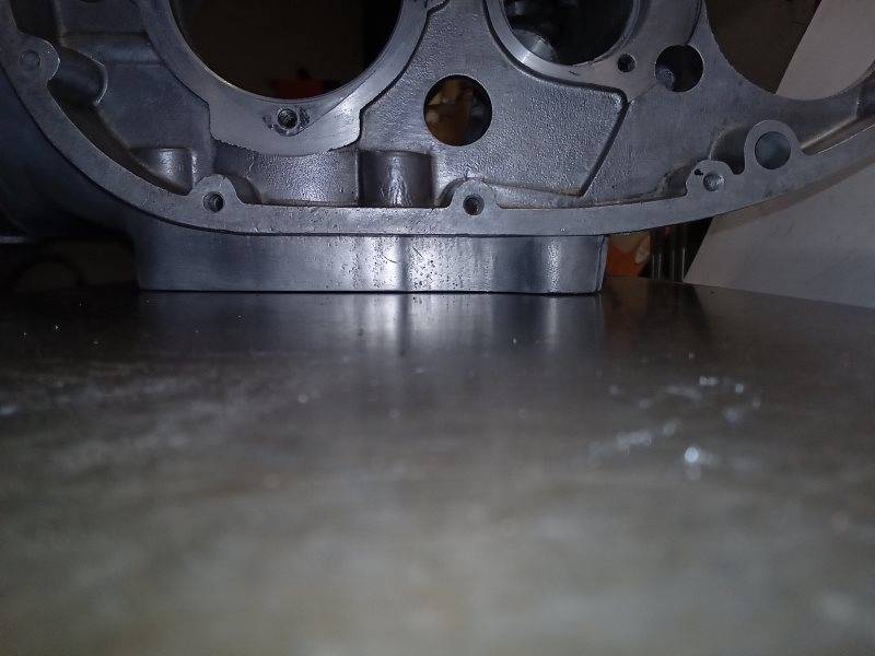

les plans de joint du carter de distribution
Et maintenant c'est le tour du carter de distrob (à ne pas confondre avec bistro)
Sur le marbre, le plan coté moteur, cela donne ça
Pas trop mal... Un frotti -frotta avec un coup de toile plus tard , en haut, en bas, a gauche, a droite (avec la musique, siouplait)
Cela donne ceci :
Déja, 1 de bon , yes.
Cela donne ceci :
