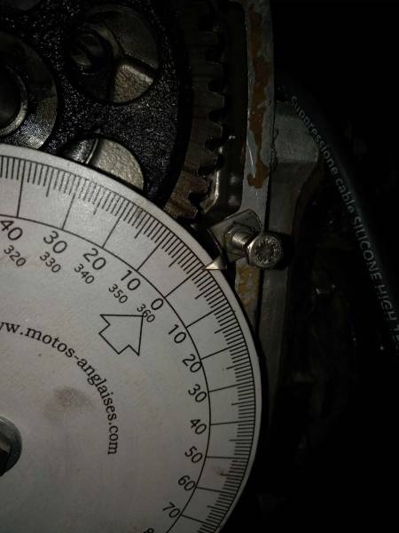

Pour info je me suis fait des repéres sur le volant moteur. C'est bien pratique.
Agade là:
viewtopic.php?t=461&start=470
Je ne prends plus la tête à chaque fois.

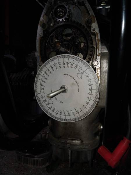

Mon moteur étant doté de sa boite de vitesse dans le cadre, j'ai percé le carter avec une mèche affûtée 3pointes.(ça coupe quasiment a plat). Avant de percer j'avais mis au PMH. Pour l'avance, j'ai suivi les bons conseils du disque gradué, vu que mon carter de distribution était démonté
