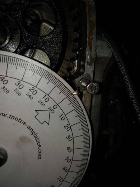

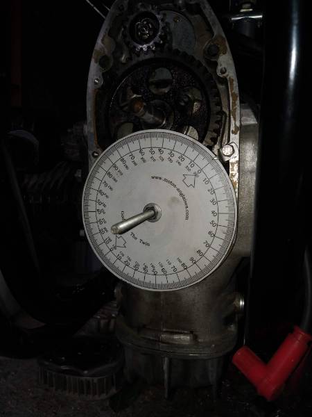

Mon moteur étant doté de sa boite de vitesse dans le cadre, j'ai percé le carter avec une mèche affûtée 3pointes.(ça coupe quasiment a plat). Avant de percer j'avais mis au PMH. Pour l'avance, j'ai suivi les bons conseils du disque gradué, vu que mon carter de distribution était démonté

Salut Cambouis, bien joué pour le coup du gicleur bonne continuation à toi
