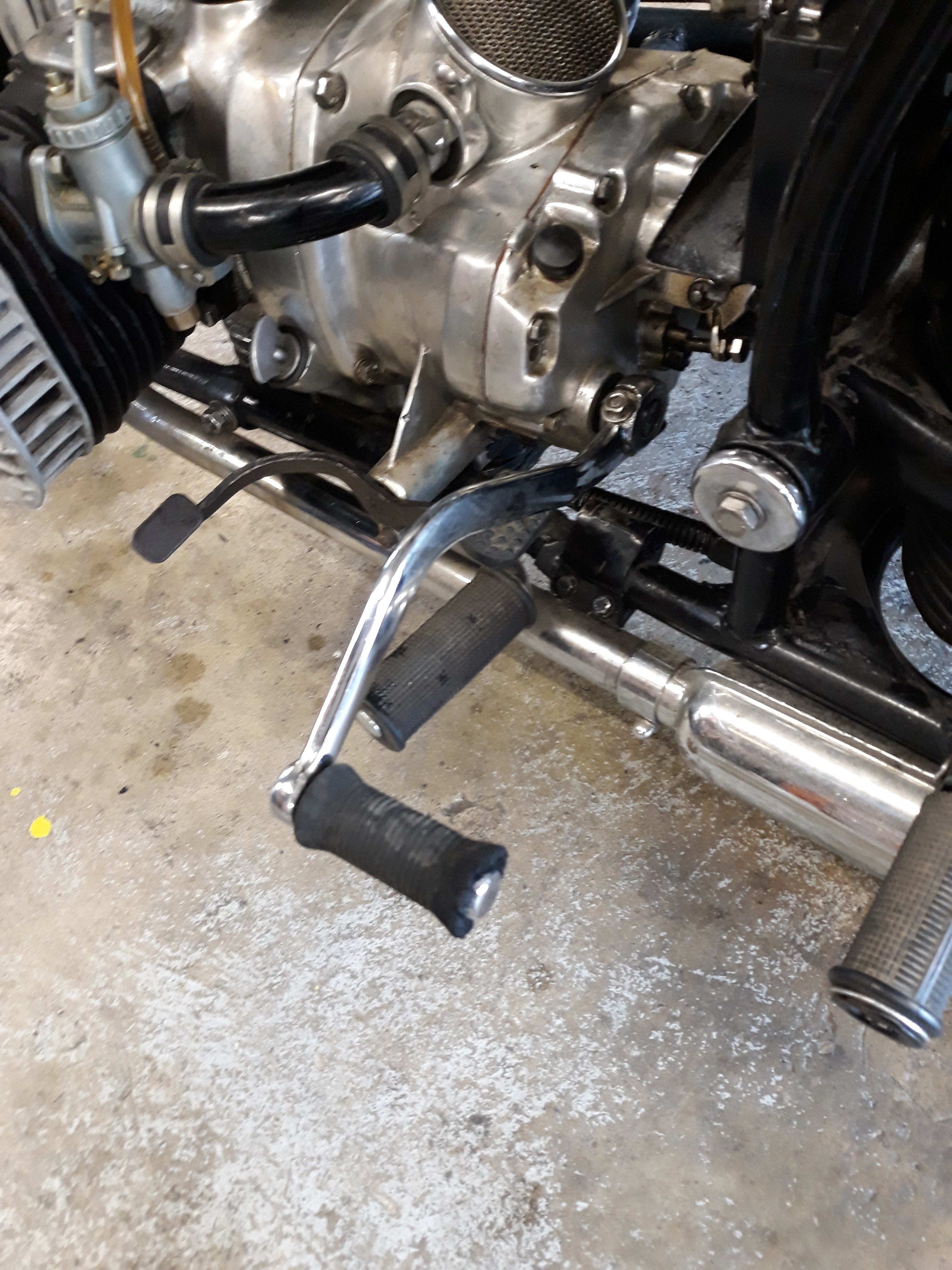

Pas top le nylstop à cet endroit, sur ces machines. Les demontages sont fréquents.Guy et Claudette a écrit :Aujourd'hui c'est un simple écrou Nylstoplaurentg a écrit : Pas trouvé d'écrou à créneaux dans le stock de pièces, va falloir que je sorte la lime pour modifier celui-là. . .![]()
Un n'Ain téressé KMZ 750 1960

Pas sur les derniers modèleswesty64 a écrit : Les demontages sont fréquents.
Mais rassure-toi j'ai percé la broche pour y mettre une goupille

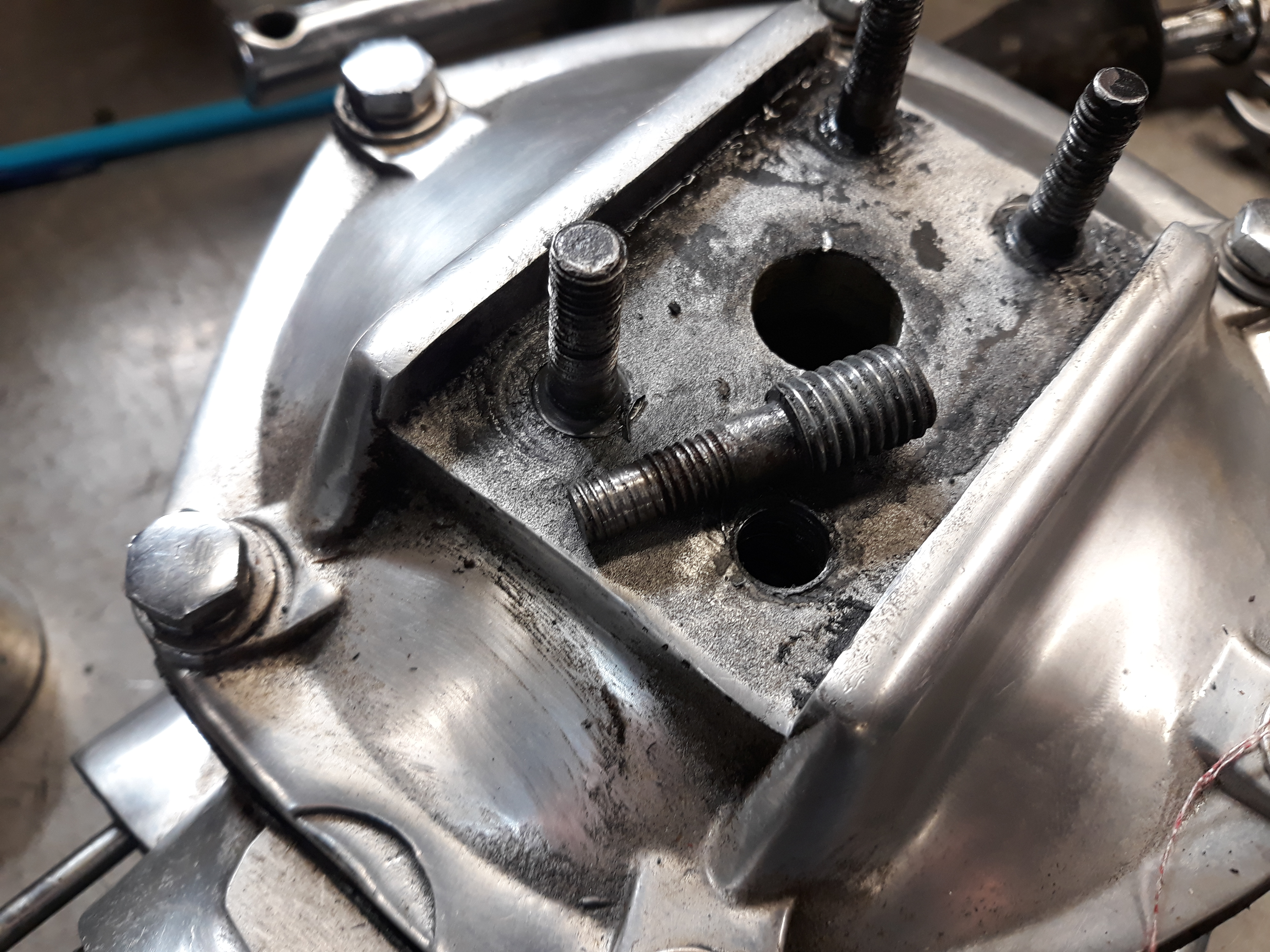

La séance de mécanique du jour sur le train arrière : on ne s'ennuie pas, on va de surprise en surprise, je sens que je vais bien m'éclater avec cette bestiole . . .

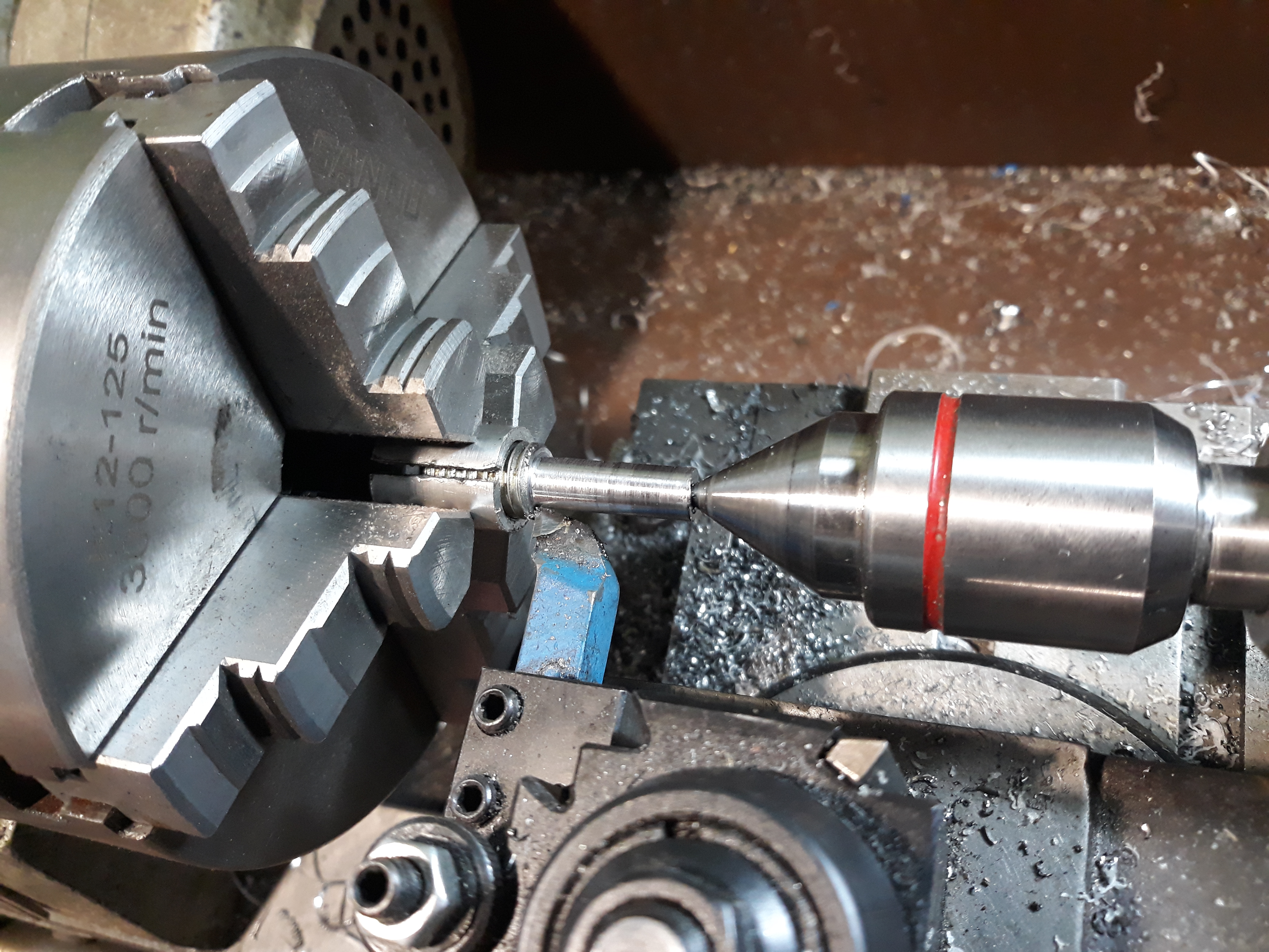

Un goujon de foiré sur le pont. Ils avaient déjà été passés de M8 à M12 :
Donc on met le tour en action :

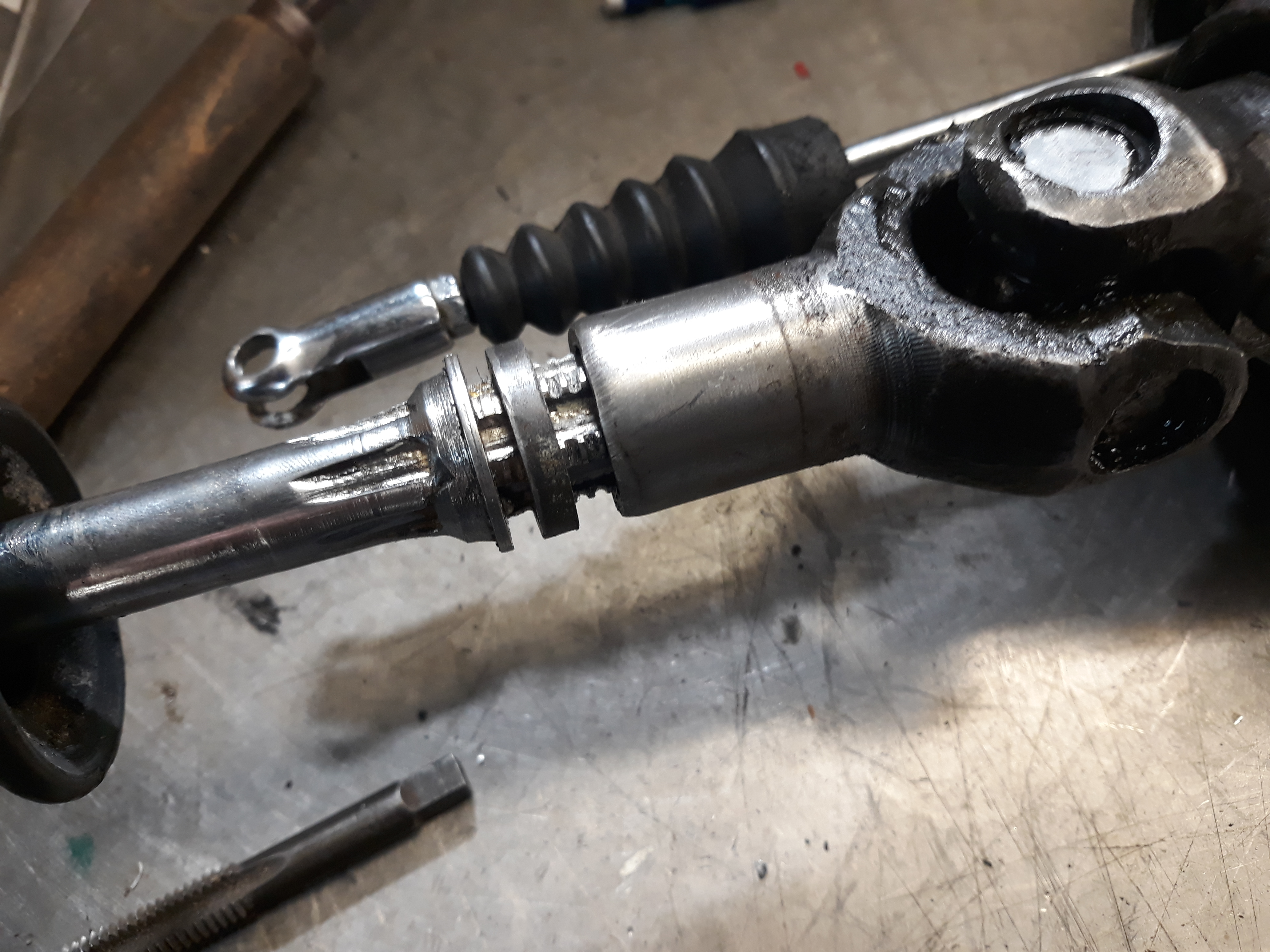

Pour pouvoir augmenter l'engagement du flector sur la fourche de sortie de boite, je regarde sur quel cran est le jonc d'arrêt : surprise, y'en a pas
. Donc tour à nouveau pour insérer une entretoise de 5mm d'épaisseur :

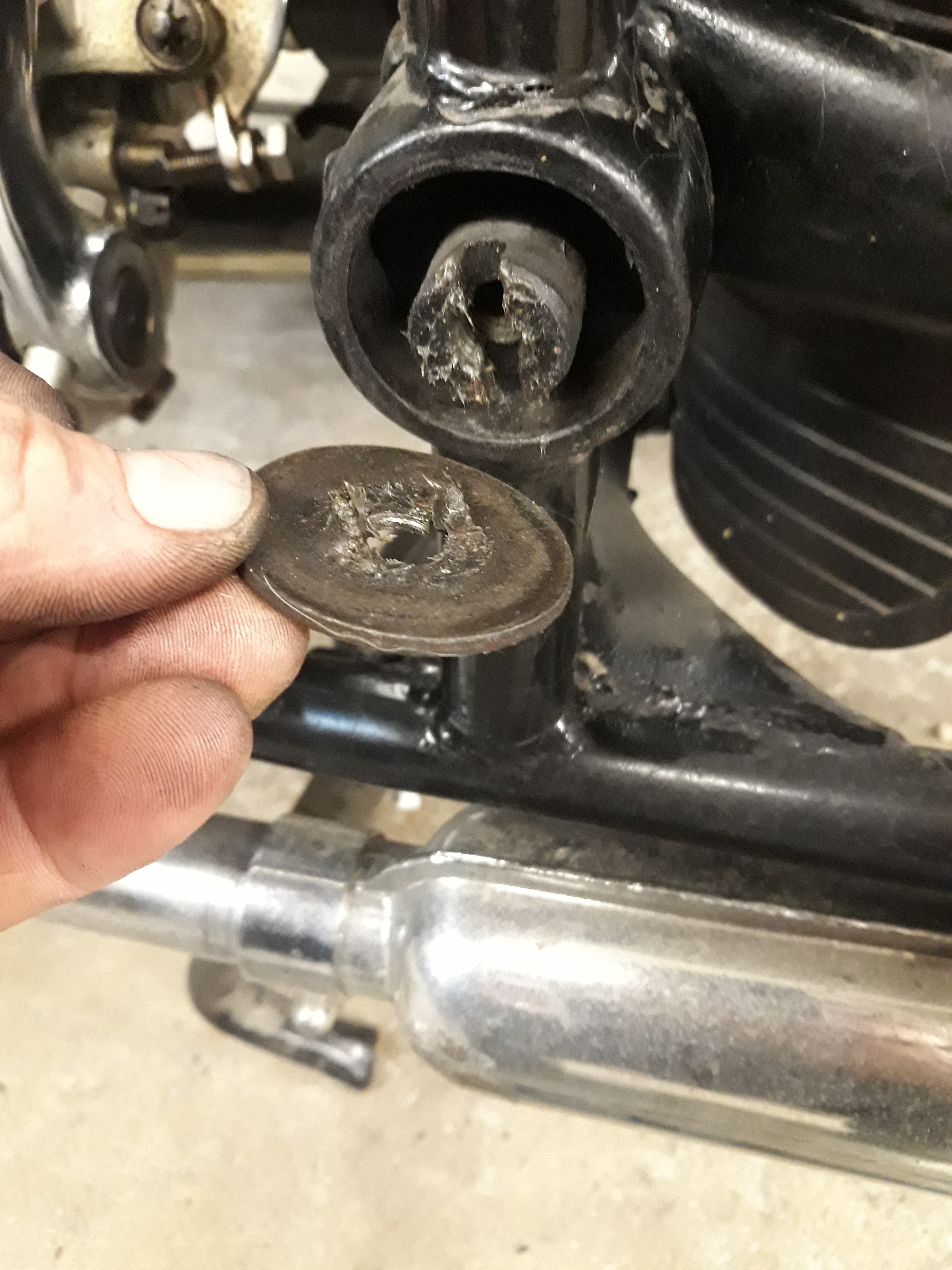

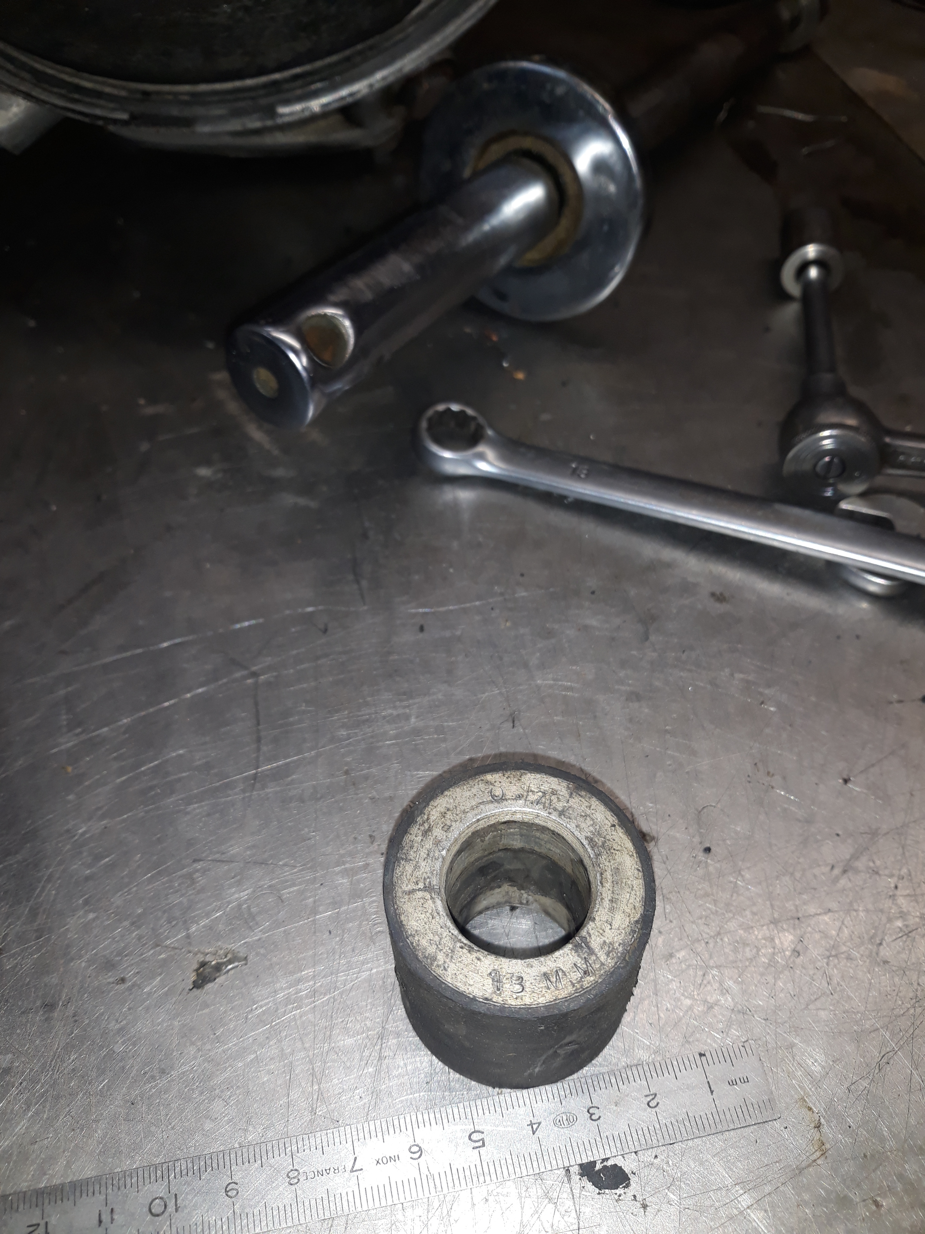

Je regarde d'où vient le jeu que j'ai dans l'articulation du bras oscillant au cadre : Surprise, il manque un silentbloc
Heureusement, j'en avait un dans mon stock de pièces kartcross (Ø22 x Ø40 lg. 38, que j'ai recoupé à 25 de long) :

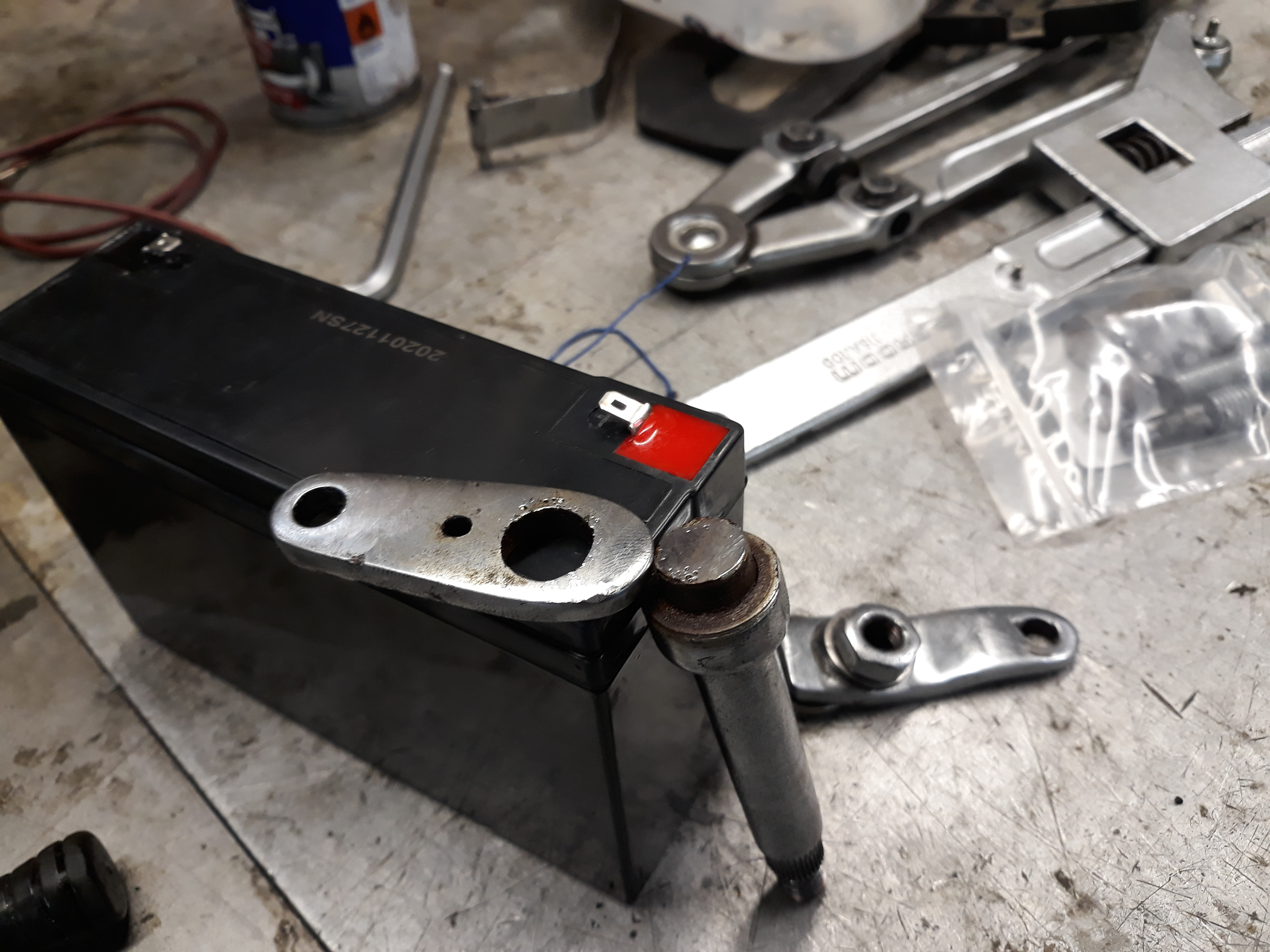

En voulant tester mon frein AR, la pédale actionne dans le vide : surprise, désolidarisation de l'axe et de la biellette

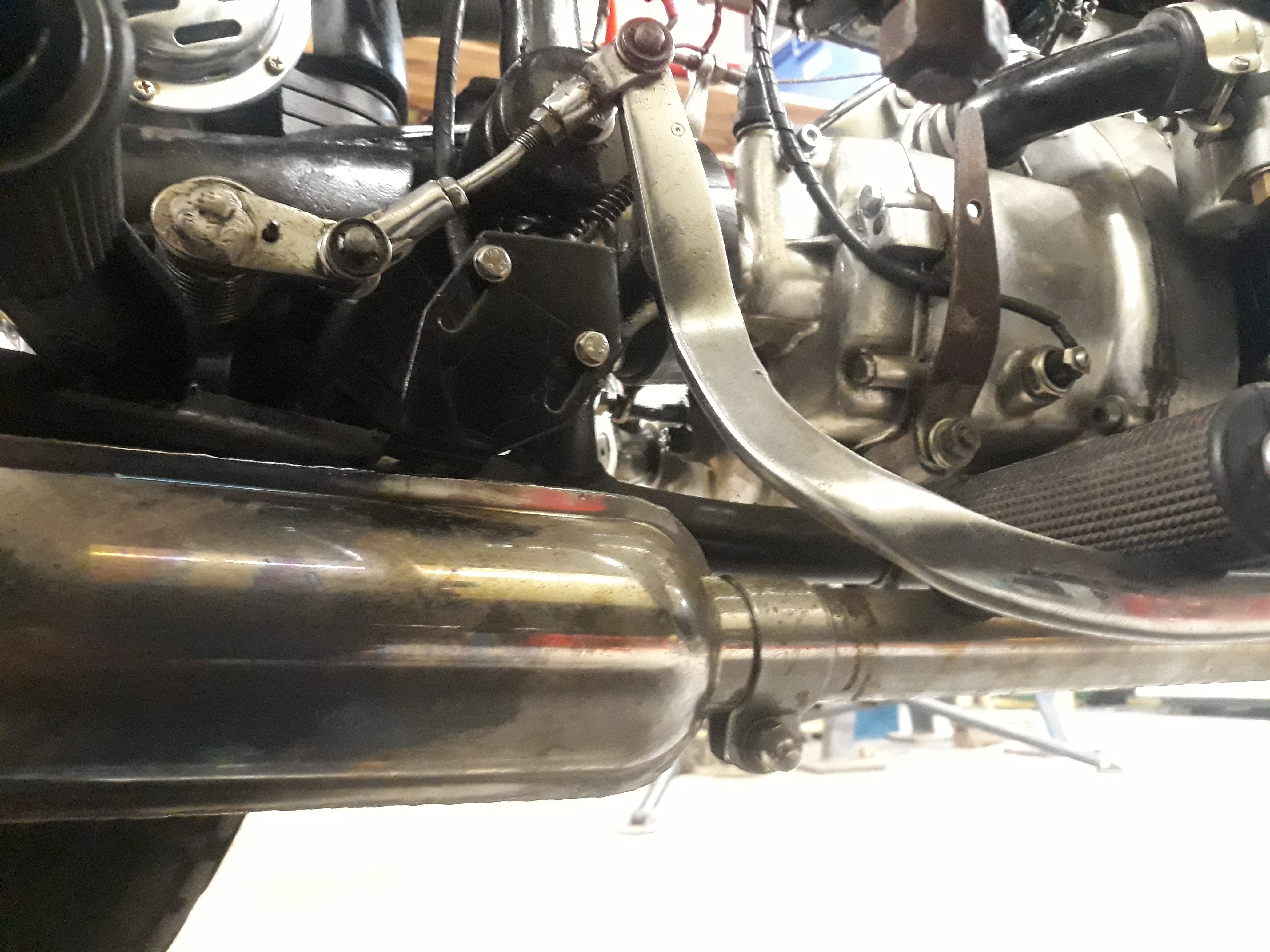

Sinon, un truc me chagrine sur la tringlerie du frein AR, je pense que ma tige est trop courte, l'angle n'est pas bon à mon avis : vous confirmez ?
ah ça oui, pour ta liaison de freins, t'es trop court !!!

- t'es vraiment court côté biellette

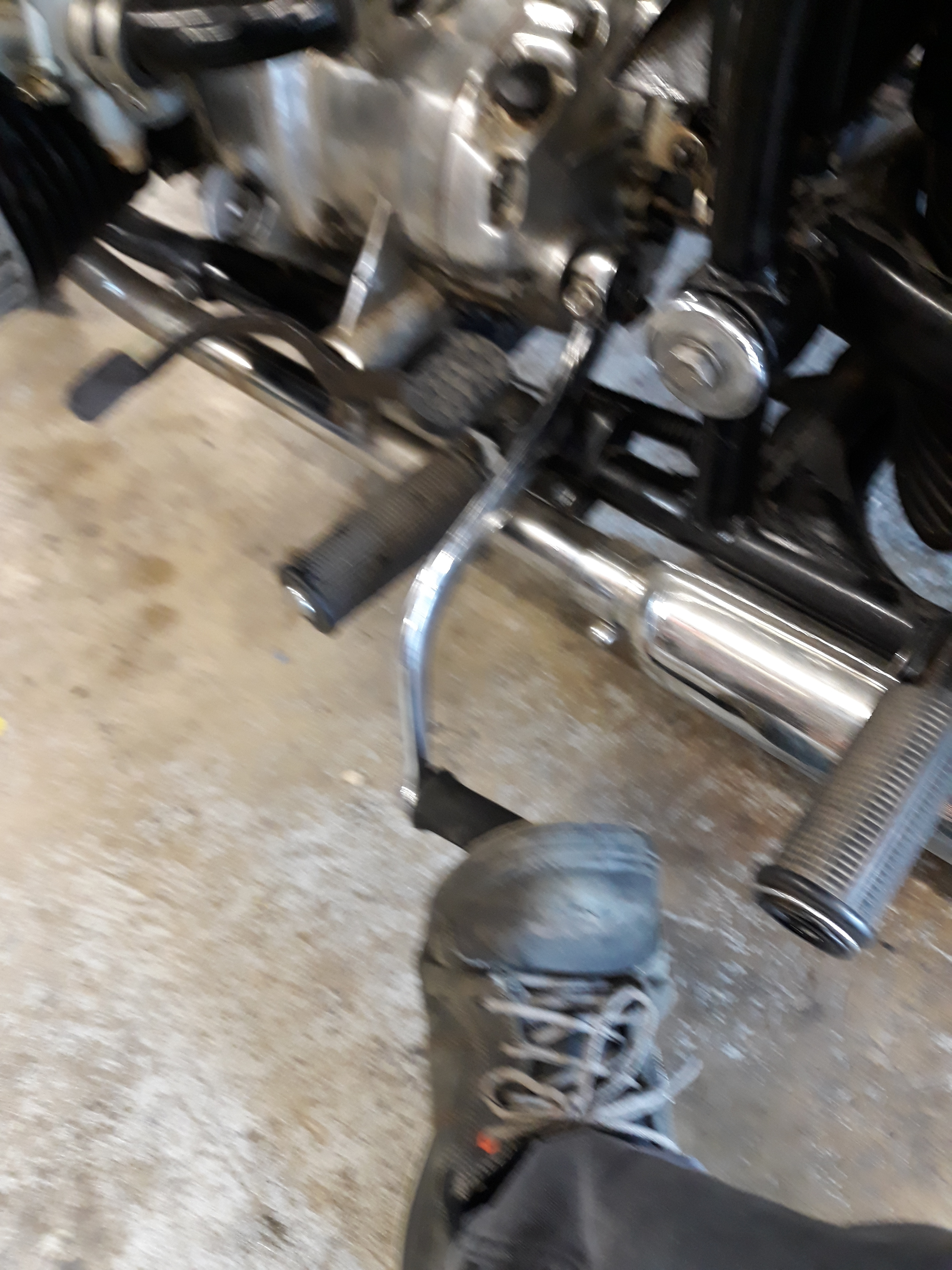

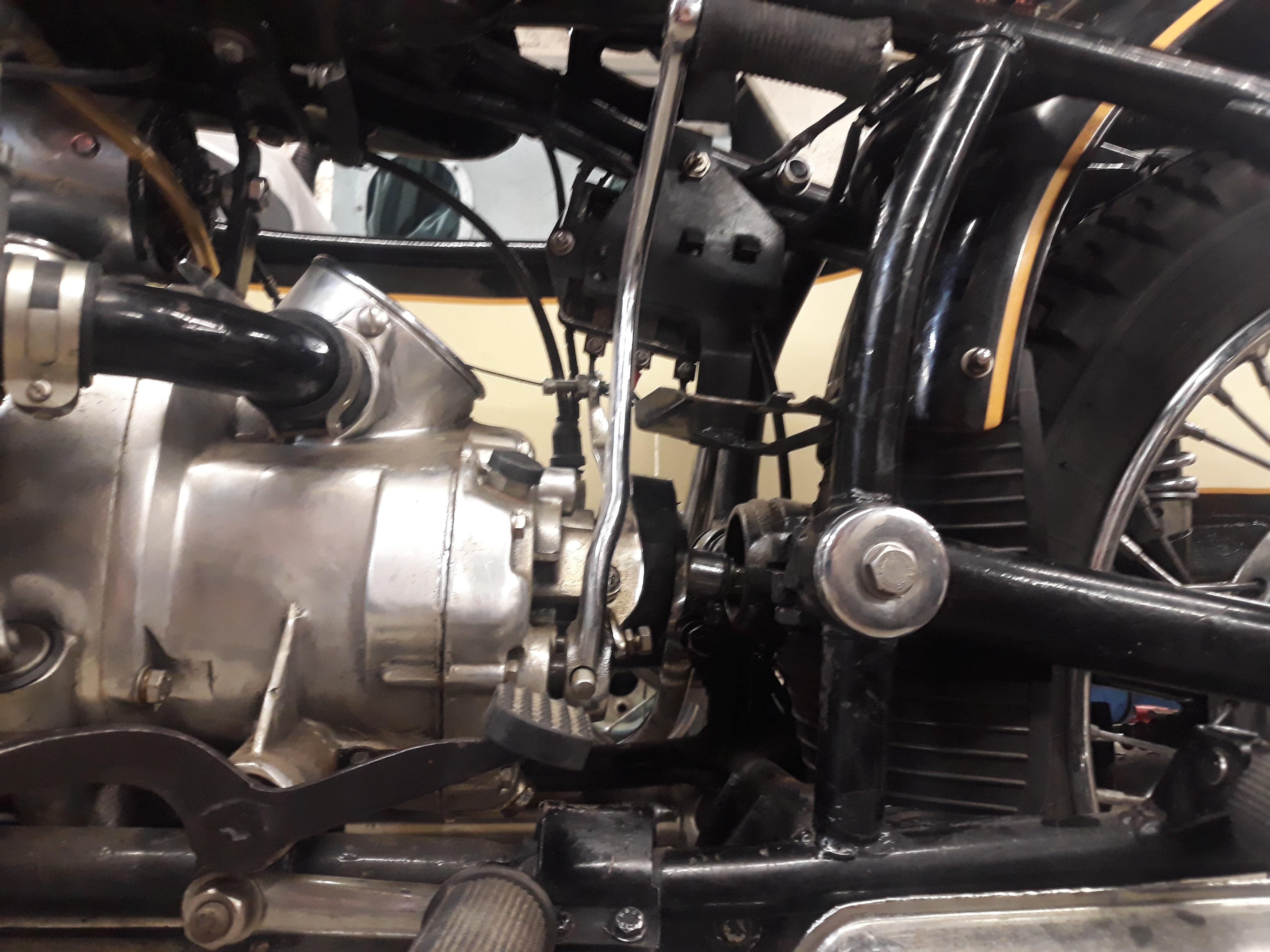

Tentative de résurrection cet aprem, la bonne nouvelle c'est qu'elle a pété
, la mauvaise c'est que mon kick veut plus remonter
Ca kicke normalement (moteur entrainé, pas de bruit bizarre ou de blocage) mais le kick ne remonte pas plus haut que l'horizontale . . .
Je crois que j'ai gagné le droit d'ouvrir la boite, non ?
en médecine, comme en mécanique, la pose du diagnostic est capitale et là, on ne peut que te donner raison...Je crois que j'ai gagné le droit d'ouvrir la boite, non ?
sauf si la clavette qui verouille le kick sur son arbre te fout une merdouille, ce qui ne serait pas surprenant vu sa qualité

Clavette vérifiée oeuf corse, ça a été mon premier réflexe, pas couronné de succès malheureusement . . .

Je suis en train de regarder la vid de Kreuzhof, son Kick est vachement plus bas que le mien ne l'était avant qu'il se bloque (le mien remontait tout en haut du cadre) : un problème au départ dans ma boite ?
en regardant la photo, on peut penser que le sien est un peu bas, mais il ne doit pas non plus aller se planquer sous la selle...faut pouvoir l'attraper sans avoir le genou sous le menton
je vois des vidéos ou les gars montent sur le repose pied passager pour kicker, signe qu'il est surement un peu haut ou... que ce sont des nains
