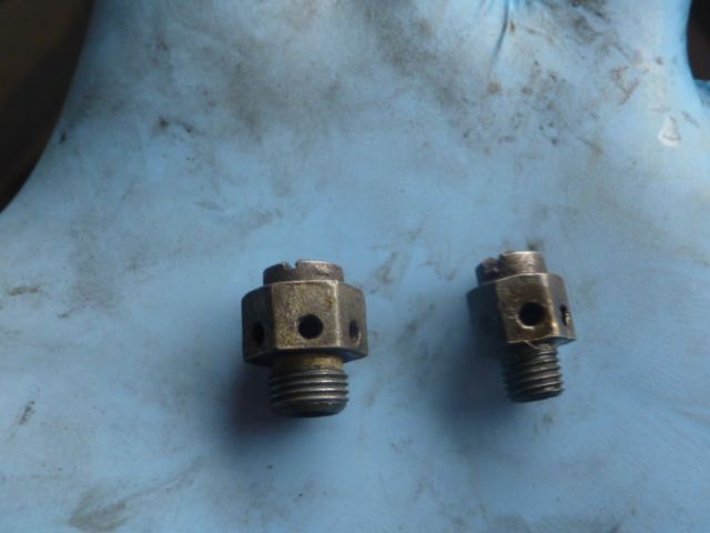

Etape suivante, les carbus. La dépose s'est faite sans soucis, le démontage aussi.
Je remarque que les 2 aiguilles sont positionnées différemment entr ele gauche (3e trou) et le droit (4e trou). Nakagai ana ? (cf la blague de Dany).
Bref, au jeu des 7 erreurs, ont voit que des gicleurs sont différents (le poids de l'histoire...).
les carbus ont vécu et ont été réparés, le travail sur les gicleurs est amusant.

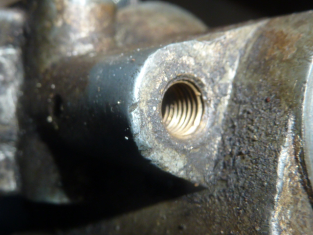

et sinon, on dirait que certains puits ont été repercés et manchonnés en laiton (ou bronze).

au jeu des 7 erreurs, la 1ere, c'est...que ce ne sont pas des gicleurs :lol:
derrière, tu dois avoir un petit tamis métallique, c'est une prise d'air qui part de l’évent gauche entrée carbu et qui atterrit à la vis d'air
tu trouves son équivalent sur les k302 avec la vis bombée et le tamis intégré
la position des aiguilles n a rien de surprenant , sur mes k302, c'est la même chose mais ça ne m'a jamais paru très orthodoxe
bien le manchon, on répare, on ne jette rien
est ce que tes 2 carbus sont de la même fabrication (gicleurs de ralenti ) ?
