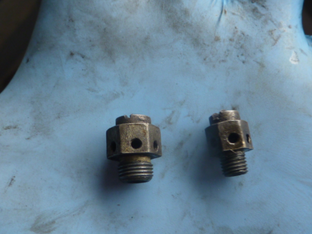

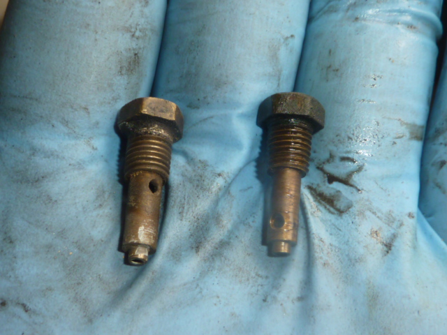

Etape suivante, les carbus. La dépose s'est faite sans soucis, le démontage aussi.
Je remarque que les 2 aiguilles sont positionnées différemment entr ele gauche (3e trou) et le droit (4e trou). Nakagai ana ? (cf la blague de Dany).
Bref, au jeu des 7 erreurs, ont voit que des gicleurs sont différents (le poids de l'histoire...). les carbus ont vécu et ont été réparés, le travail sur les gicleurs est amusant.

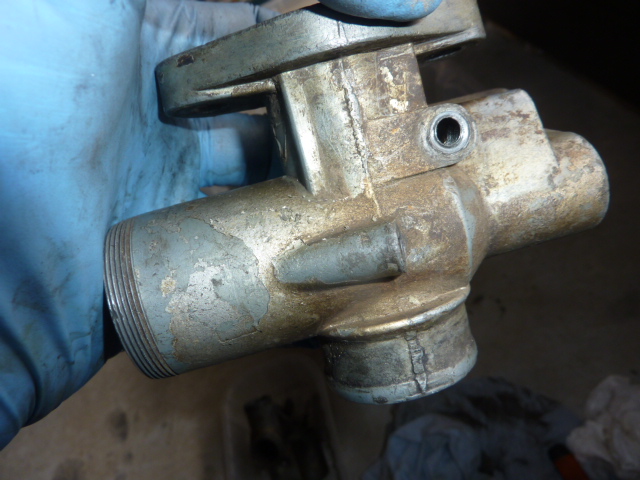

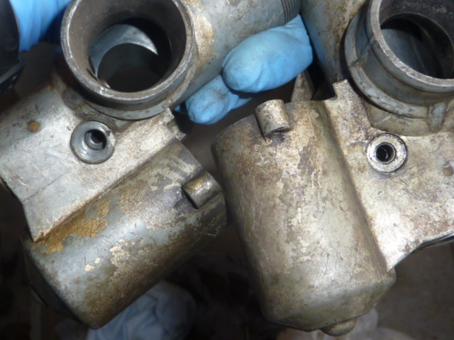

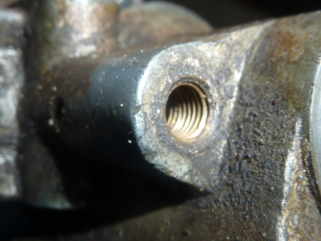

et sinon, on dirait que certains puits ont été repercés et manchonnés en laiton (ou bronze).
et on croirait aussi que ces carbus ont été peints à l'origine, avec une peinture doré, c'est très étrange.

au jeu des 7 erreurs, la 1ere, c'est...que ce ne sont pas des gicleurs
derrière, tu dois avoir un petit tamis métallique, c'est une prise d'air qui part de l’évent gauche entrée carbu et qui atterrit à la vis d'air
tu trouves son équivalent sur les k302 avec la vis bombée et le tamis intégré
la position des aiguilles n a rien de surprenant , sur mes k302, c'est la même chose mais ça ne m'a jamais paru très orthodoxe
bien le manchon, on répare, on ne jette rien
est ce que tes 2 carbus sont de la même fabrication (gicleurs de ralenti ) ?

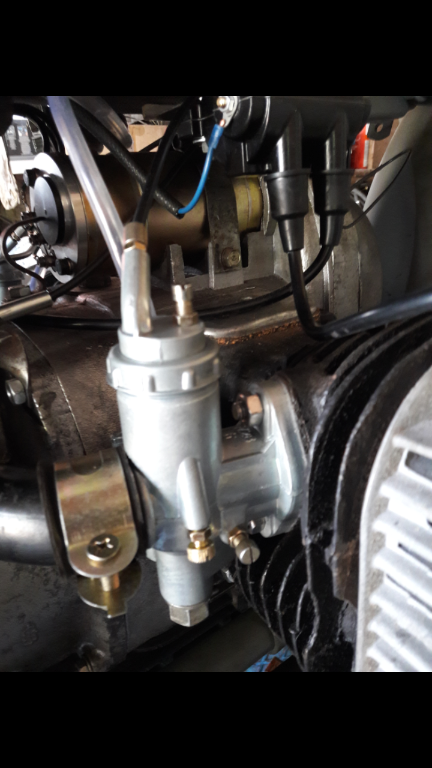

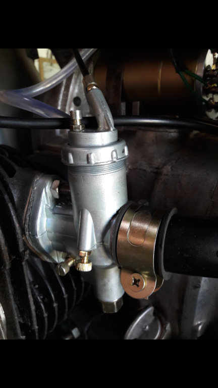

Ces carbus semblent être les mêmes que ceux que je viens de recevoir, à 40 € la paire en chine , prévus aussi pour cj.
Ils ne fonctionnent pas, je vais devoir les démonter et contrôler tout les conduits pour voir ou c'est bouché
Sinon pour le prix si ils veulent bien fonctionner je pense que ça vaut le coup
L'avantage c'est aussi que j'ai un gauche et un droit au lieux des 2 gauches présents sur la moto.
Quelq'un connait le réglage de base de la vis de richesse ?
Re: J'M72
ces carbus chinois PZ28 sont la copie des sovietiques K37 qui sont la copie des Graetzin montés sur bmw
Westy est monté en K37 originaux (sovietiques )
la 1ere chose que j'ai faite sur les miens (chinois, qui ne sont pas montés sur une machine ) c'est dépoiler et virer toutes les bavures et autres conneries qui peuvent nuire à un bon fonctionnement et y en a....
un peu de lecture pour ceux qui veulent aller plus loin dans la fiabilisation des chinoiseries :
https://bmway.org/mecanique-electricite ... -greatzin/

Merci pour les renseignements et le lien, je regarde ça cet aprem.
J'avais monté un carbu chinois en remplacement sur un autoporté et cela avait fonctionné du premier coup.
Ils n'ont apparemment pas tous la même qualité de fabrication

et un truc très con avec ces carbus, presque systématiquement la tige du titillateur est trop longue, le flotteur reste en bas et le carbu pisse
Re: J'M72
Effectivement j'en ai un qui pisse, j'ai pas vérifié ça, sinon maintenant ça tourne reste à peaufiner.
