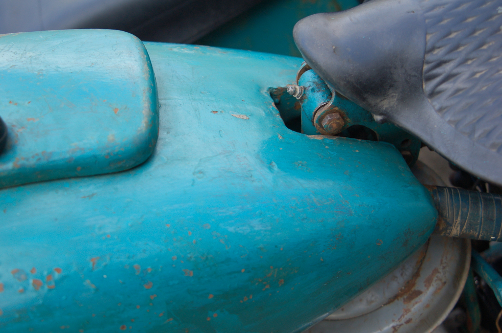

Toutes les machines que j'ai eu a restaurer , avaient multiples couches de peintures de toutes époques , arrivée a celle apposée en sortie d'usine , dessous la rouille est déjà présente .... donc même dans un soit disant jus d'origine , la belle est bien malade ....concernant le M72 , l'acier est de bonne qualité , c'est du lourd , les soudures ont été réalisées par différents intervenants lors de la construction , coté gauche diffèrent du droit , des gratons partout , manque de finition générale .. les tôles embouties du genre , réservoir carburant , sont gondolées sérieusement , j'ai du reprendre a la lime quelques endroits sur le dessus bref , il faut faire les finitions , rien a voir avec les standards Allemand ou Anglais .

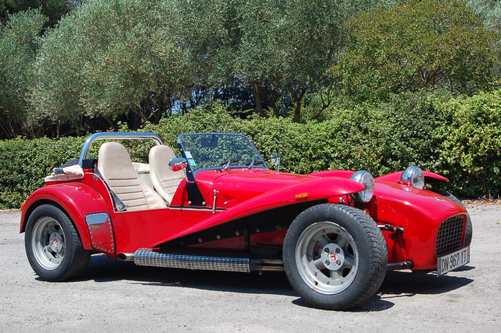

Je ne savais pas que DKW avait fait des voitures rouges... :D

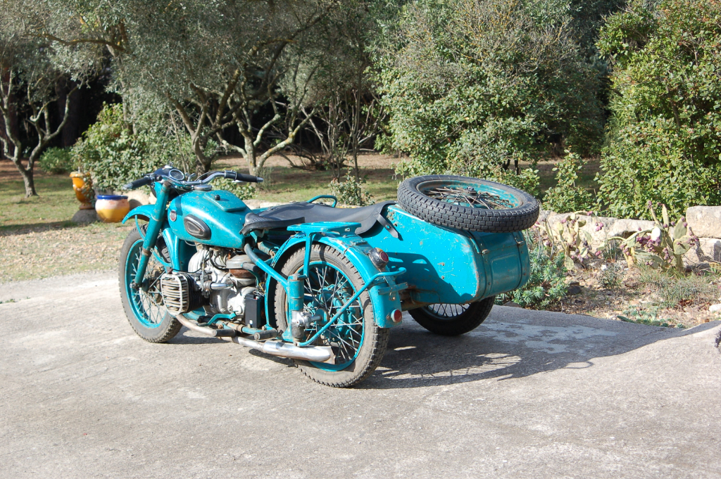

Elle était bien jolie en bleu, ta M72.

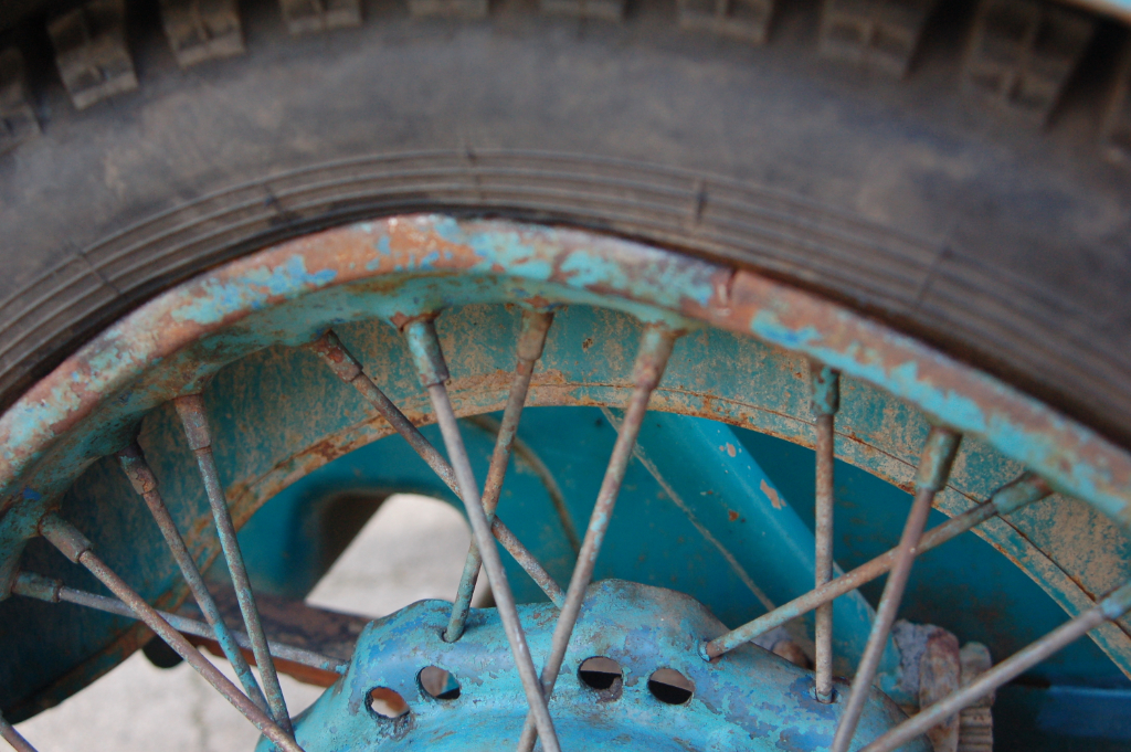

Oui , car je voulais monter une mécanique M72 a moindre prix , j'ai donc fait l'acquisition d'un bloc moteur nu , d'une boite de vitesses a refaire , et d'une deuxième BV avec marche arrière , une paire de culasses , pochette de joints moteur , nécessaire réparation pour les carbus , partie cycle , réfection du pont joints roulements , regarnir les mâchoires de freins ( , remplacement du bouchon vissé cardan de transmission ce qui implique , de rogner la soudure du plateau av sur l 'arbre remplacer la pièce et recharge en soudure) , remplacement des collerettes et billes de direction , réfection de la fourche qui n'avait plus d'huile depuis un bon moment , (je dois changer un tube , pas encore fait) , et toute la partie peinture , décapage redressage , apprêt .....réfection du faisceau électrique complet , toutes les ampoules changées , remise en état du contacteur de phare (corrosion ) , poignées de guidon ....et je ne parle pas du side car .....chassis et caisse ..........tirants tordus ,impliquant le remplacement des tubes centraux , il y avait trop de corrosion interne , remplacement des bagues du bras de suspension ...roue du side hs , avec remplacement de l axe sur le bras (diamètre diffèrent) , et tous les caoutchoucs ..... elle ne roule pas encore loin de là ......reste la caisse a terminer , tôle a remplacer ..... et les pneus d'apparence ok , mais complètement craquelés

peinture bleue au pinceau partiellement , corrosion dessous , roue hs casse et corrosion interne extrême
charnièrede garde boue ar hs percée de travers , j'en ai refais une plus propre , en dessous il manquait un peu de matière .
