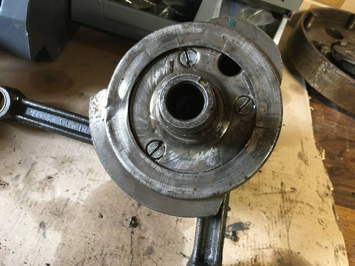

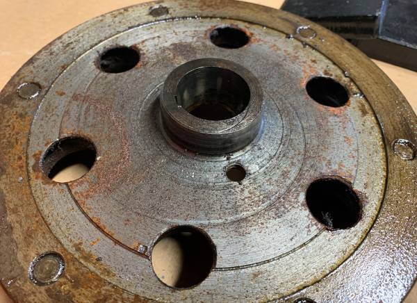

Je comprends seulement ta remarque sur le joint spi.
Tu m'auras appris que sur une M72 est spécifique pour le joint en feutre et que le volant moteur doit avoir une turbine de retour d'huile sur sa portée.
Sur ma M72 le palier est atypique, le joint est un joint spi et le volant moteur est sans doute un volant moteur de K750.
Mon palier arrière est en acier. Ça devrait aller avec 3 ou 4 trous taraudé.
J'espère juste qu'ils n'ont pas massacré le bloc moteur pour l'adapter :(
Et merci pour ta proposition, j'apprécie :)
Messages : 1861
mais il est très beau, ce volant moteur !
bon courage :D

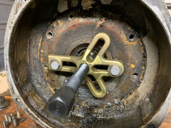

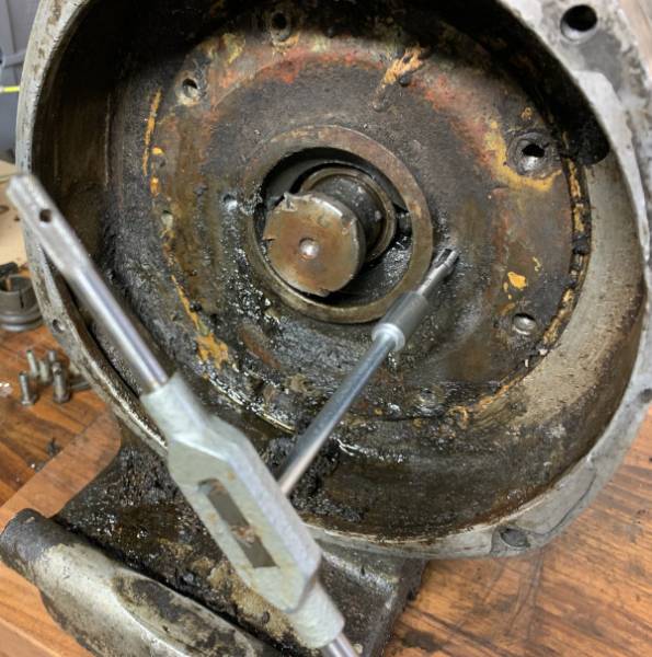

Le taraudages de 2 trous en M8x100 auront eu raison de lui !
Messages : 5458
Bieng!
Tu l'as eu ce rascal! :lol:

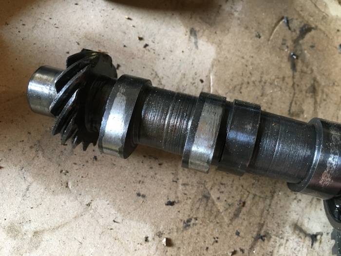

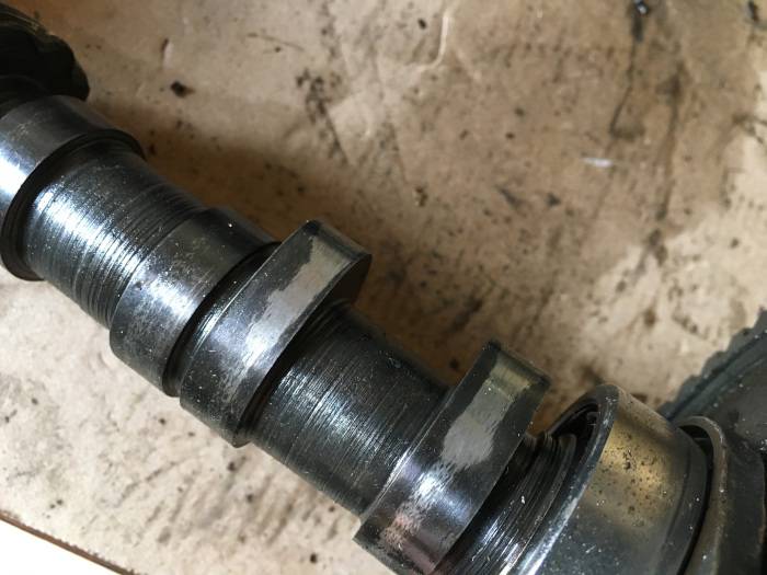

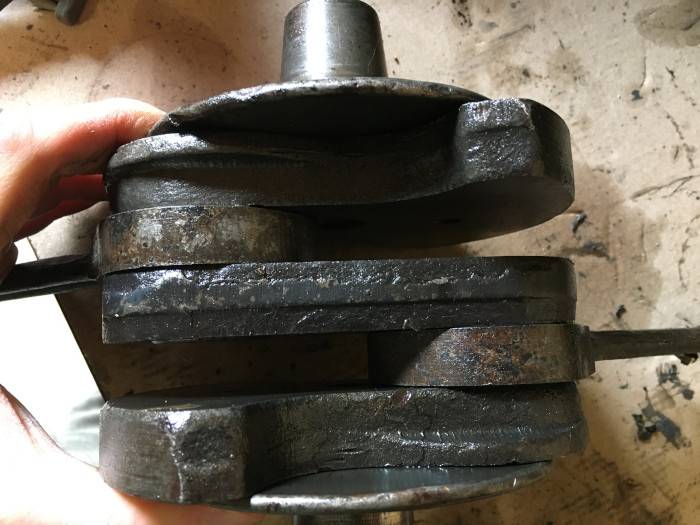

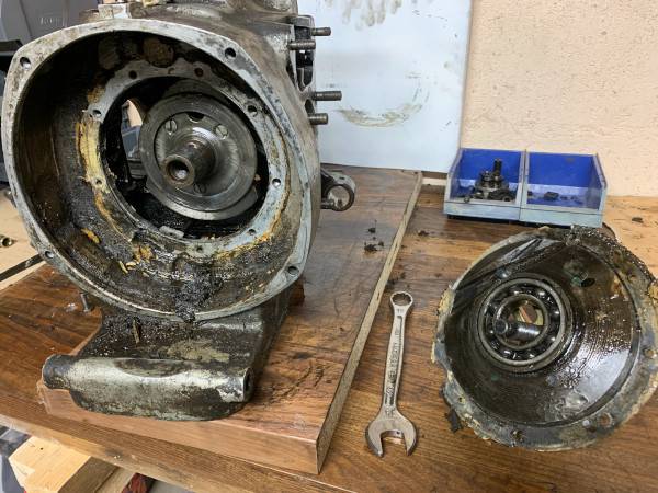

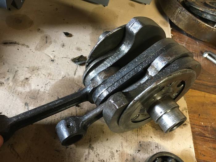

Pas beaucoup d'avancement depuis le dernier coup.
Le villebrequin et l'arbre à cames sont déposés.
Ils me semblent saint et seront probablement remontés tel quel avec de beaux roulements.

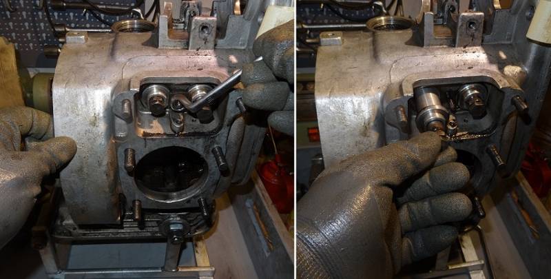

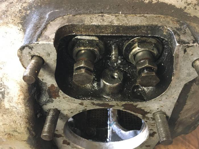

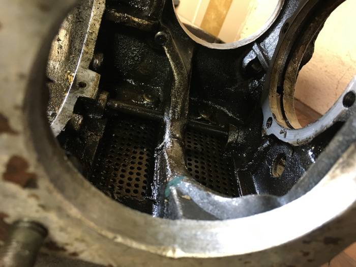

J'aurais besoin de votre aide. Ce serait fort aimable si quelqu'un pouvait m'expliquer comment sortir les supports dans lesquels se logent ce qui poussent les soupapes (ça a un nom cette chose ?).
J'arrive à les faire tourner sur eux même mais rien de plus.
J'en profite pour demander si c'est une bonne idée de démonter toutes les vis du bloc moteur, ou si il vaut mieux ne pas y toucher.
J'avais en tête de passer un petit coup de pierre sur les plans, même si ils sont plutôt pas mal.
Un coup de propre sinon avant de trouver une société chez qui le faire microbiller.

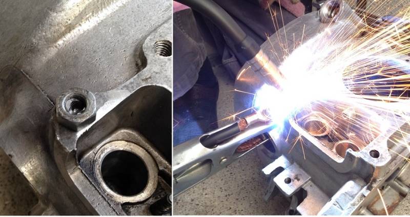

Pour les goujons, ça dépend si ça a l'air bricolé ou pas. Moi j'avait quelques goujons insuffisamment implantés en profondeur et des taraudages faiblards sur certains.
Messages : 5458
Les poussoirs doivent sortir en effet sans problémes

Chez moi, certains goujon ont dû recevoir un complément de motivation pour sortir :lol:
