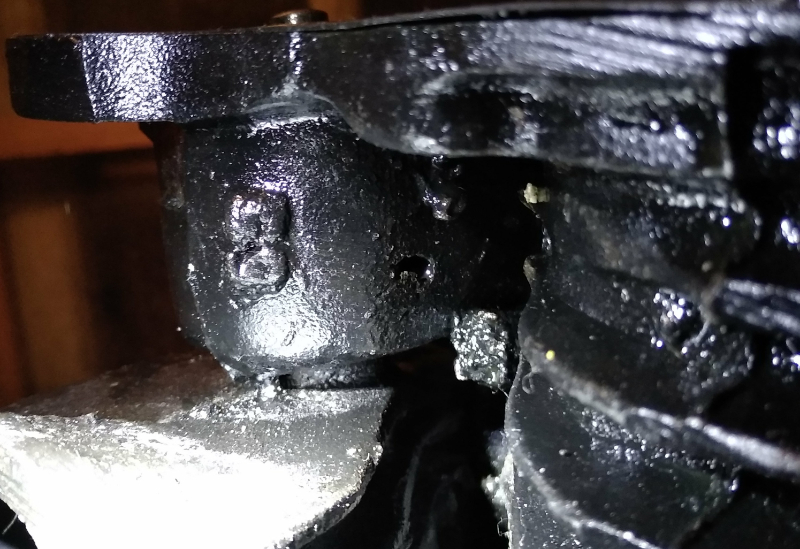

Peux-tu remettre une belle photo (bien éclairée) du trou dans le cylindre?
Suspence pour le cylindre.
Sinon, ca se ressoude avec des alliages de Nickel m'a dit mon pote.

A priori oui ils en ont puisqu'ils en vendent séparément (j'entends hors achat d'un moteur complet !
Je vais reprendre de meilleure photos ce soir avec un meilleur éclairage que dans mon cabanon atelier !

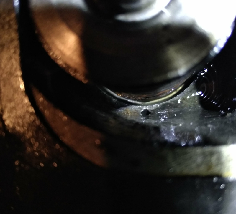

Voici les meilleures photos prises sous le choc, à mon retour à la base :

pour te faire un cylindre d'avance, tu peux aussi repercer, tarauder et mettre un bout de vis, collé à la loctite.

les photos ne sont pas tres explicitesKreuzhof a écrit :Bien!
mais je peux vous dire que pour avoir déjà réparé des objets en fonte d'acier , c'est pas gagné
( grosses déformations dues au choc thermique )
normalement il faut souder sur une pièce déjà réchauffée et la maintenir au chaud pour éviter que ca ne casse à coté de la soudure
après çà dépends aussi de la réelle composition des alliages

Tout juste, pour souder de la fonte je chauffe la pièce dans le four de madame si elle n'est pas présente ou dans le barbecue pour éviter le divorce.
Pour la soudure j'utilise de la baguette inox (les baguettes fonte existent mais sont chères et ne se conservent pas longtemps) et un poste à l'arc.
Pour ton trou il faudrait faire un petit chanfrein avec une meule boule.
Souder, martelé la soudure pour la détendre lors de son refroidissement.
Et remettre la pièce au four pour un refroidissement lent, ou sur le barbecue avec une caisse en acier pour maintenir la chaleur.
