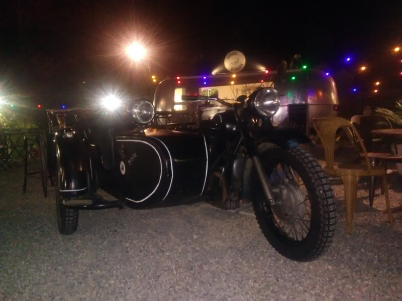

En tout cas ce soir première sortie du boubouchky :D sur la route un petit tour pour aller manger un bout avec Madame, que du bonheur :D , encore des petites choses à voir mais il nous a ramèné à la maison :P

Grave j'en pouvais plus ! J'ai fabriqué ma plaque d'immatriculation parceque j'ai pas la CG à mon nom encore, mais je suis assuré, par contre niveau dynamo c'est pas top à l'aller voyant de charge éteint il faisait jour, au retour des que j'ai mis le phare le voyant c'est allumé du coup retour en mode furtif :lol:

cyril_83200 a écrit : par contre niveau dynamo c'est pas top à l'aller voyant de charge éteint il faisait jour, au retour des que j'ai mis le phare le voyant c'est allumé du coup retour en mode furtif :lol:
Non, c'est tout à fait normal. Tu n'as pas besoin d'aller en mode furtif et te faire planter.
Tu consommes plus de jus avec le phare alors du courant passe dans la lampe témoin dont le circuit est en "équilibre". Pas de quoi fouetter un chat. ;)

@ kreuzhof, au fur et à mesure l'intensité de mes lumière à vraiment baissé de la a plus rien éclairer
Messages : 5441
Re: Présentation Cyril_83200
A là oui, il y'a comme un probléme.
Elle est en quel état ta batterie?
Ton circuit de charge fonctionne-t-il correctement?
Es-tu en 6V?

Oui je suis en 6volts, mon régulateur a été remplacé il était soudé par la rouille, mon faisceau recablé, et j'ai refait ma dynamo, j'ai un doute sur ma batterie qui est un peu petite peut être 8A/h

Question à 100 balles, tes ampoules sont bien du 6V?

Kreuzhof a écrit :Question à 100 balles, tes ampoules sont bien du 6V?
Oui je viens de vérifier 6V, pour infos la dynamo elle dort quoi comme puissance ?
