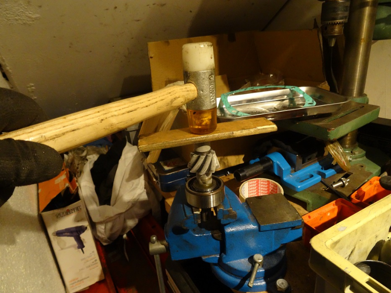

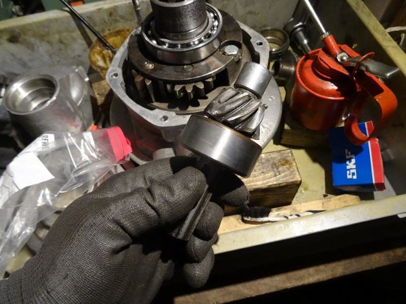

Alors maintenant, on sort le petit pignon du congelo pour lui enfiler sont roulement double étage.
(toujours en huilant)
Et voilà.
Pour les âmes sensibles, rassurez-vous. Il avait tellement froid qu'il n'a rien senti! :lol:

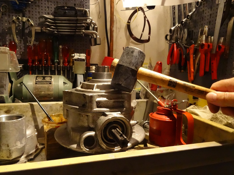

On mets tout en place avec un maillet.
Le petit pignon est en place. Le presse étoupe le maintien en place. On visse le couvercle et on peut ainsi contrôler le jeu axial du différentiel.
Un trés léger jeu montre que le systéme n'est pas en contrainte.
Ensuite, un rondelle de callage entre le petit pignon et le roulement aménera le systéme à tourner sans jeu et sans contrainte ni point dur.
Youhou! ca marche!

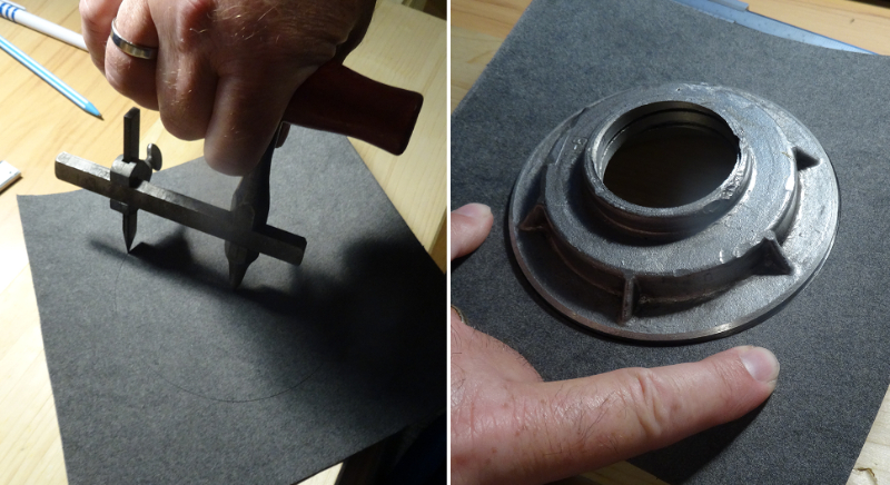

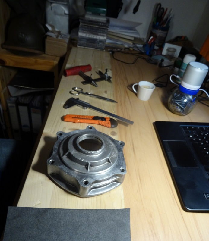

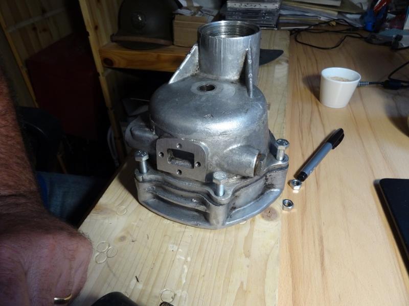

Réalisation du joint supérieur

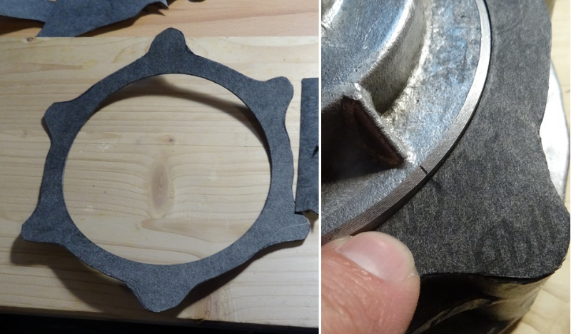

Messages : 5376
et voilà

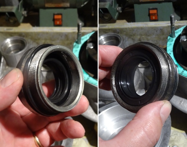

On équipe les presses étoupes avec deux joint spis et le joint torique.
Un coup de Curil de Elring et on remonte le tout

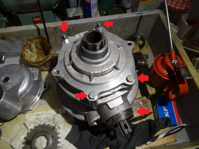

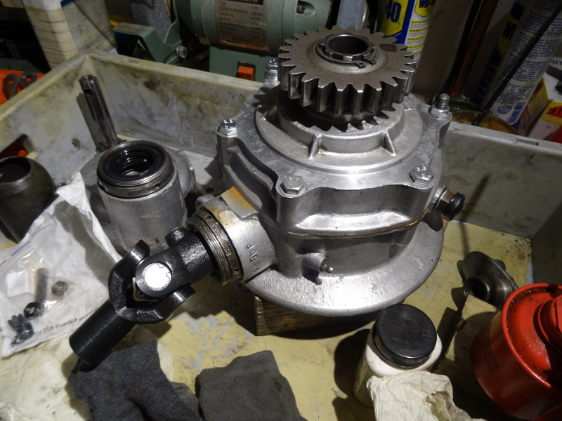

Messages : 5376
On remonte le pignon du réducteur.
Puis les accessoires (jauge, bouchons de vidange et remplissage)
Et voilà la partie différentiel terminée.
Le cardan vient pile poil en buté sur le roulement.
Reste le réducteur.
