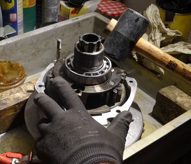

Et avec un maillet en cautchouc ou plastique, on améne la cage en buté.

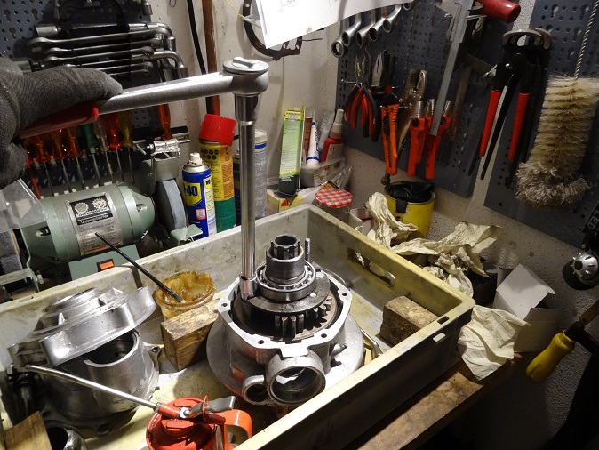

ensuite on peut visser.

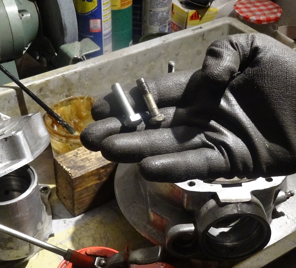

Remplacement des vis à pas fin d'origine M8 à tête M12 pourraves par des M8 modernes et en 10.9 s'il vous plaît (c'est ce que j'ai trouvé dans ma zoolerie, un coup de bol! :lol: )
La douille pour tête en 13 passe impecc donc serrage viril mais pas bourrin.
Il faudra encore rabattre les roudelle pour bloquer la vis.
