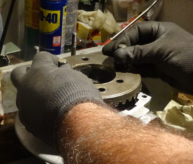

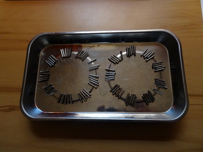

- Messages : 5397

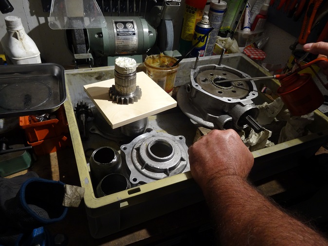

C'est partie pour le remontage.
Graisser la portée des rouleaux.
Prendre les rouleaux et les mettre en place un par un

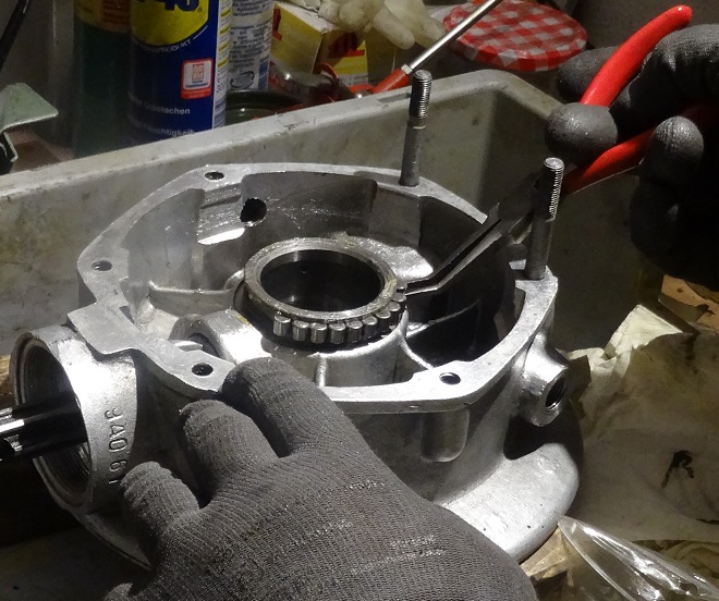

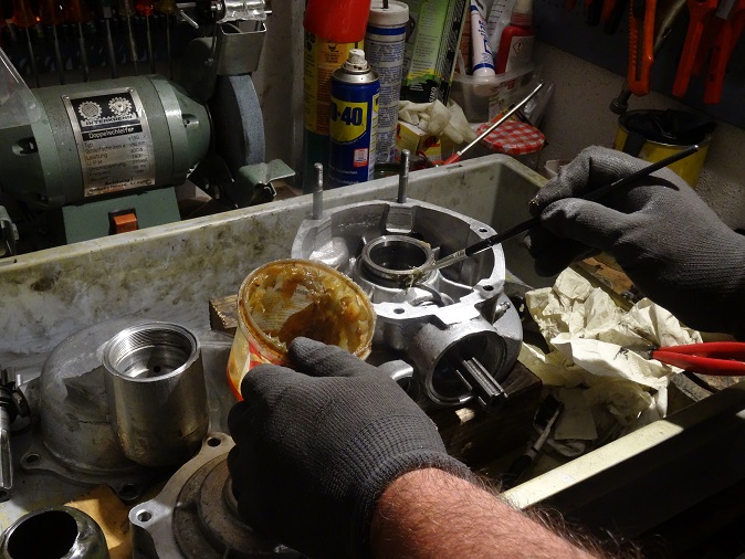

- Messages : 5397
Un dernier pour la route
Graisser la couronne
Remonter les vis et la présenter douuuuucment
- Messages : 5397
Et hop! En place!
C'est tout beau.
Et puis c'est pratique les reportages photos. Ca fait croire qu'on y arrive du premier coup!
C'est tout beau.

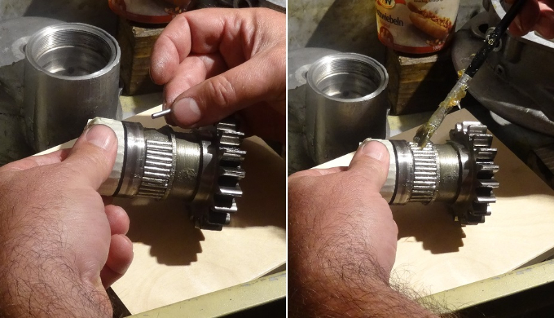

- Messages : 5397
Celles-là?
Ca vient, ca vient.
Ca vient, ca vient.

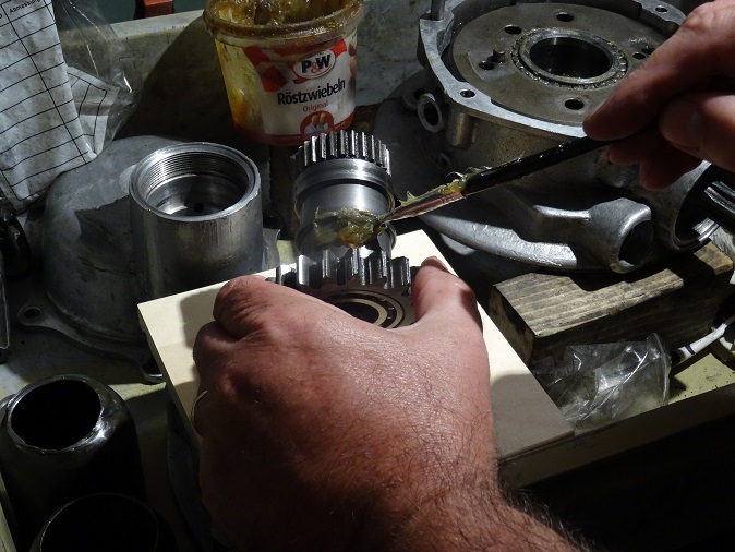

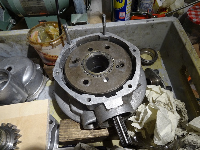

- Messages : 5397
Alors on graisse les portés des aiguilles.
On couvre les dentures qui vont passer le long des lévres du joint spi.
Et on pose les aiguille en les recouvrant de graisse pour bien les fixer.
On huile le diamétre interieur de la douille et les lévres du joint spi.

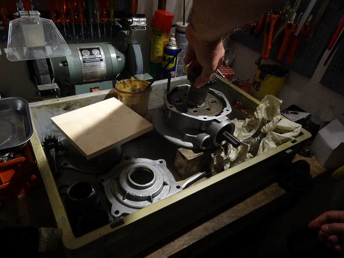

- Messages : 5397
On présente douuuucement le sous ensemble.
Et on presse à la main.
C'est en place.
Le nouveau joint spi est bien en place là où il faut.
C'est en place.
- Messages : 5397
Il y'a quand même un truc.
Au lieu des 45 aiguilles réglementaires par étage, j'en ai ....44!
C'était monté comme ca.
Bon je suppose que le camarade Ukrainien ayant perdu deux aiguilles est allé á l'essentiel sans empapaouter les mouches mais voilà.......je suis occidental et ca me chiffone quand même.
