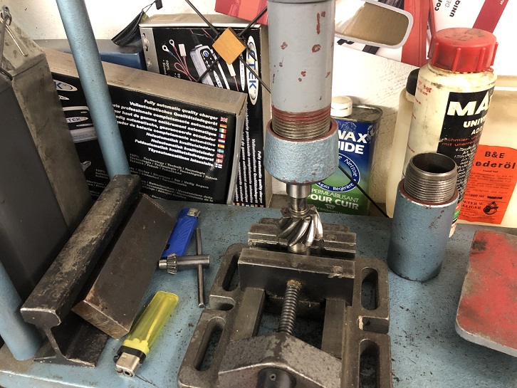

Ce soir, je suis allé preparer mes sous-ensemble chez mon voisin qui a une presse.
Montage du roulement 6010 (50x80x16)
Montage du joint spi 25x38x8 NBR et du roulement 16005 (25x47x8)
Attention au sens du joint spi.

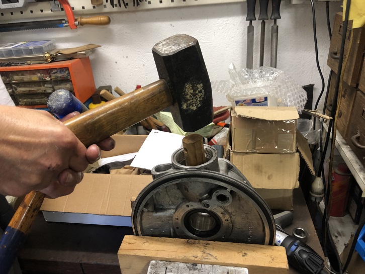

Montage de la douille avec les outils de précison soviétiques.
(mon voisin a pris un gros marteau pour déconner sur la photo. un petit marteau suffit
Voilà, c'est en place.
On ressort la douille interieur pour la monter sur le petit pignon conique
Voilà, c'est tout pour aujourd'hui.
Au lit!
