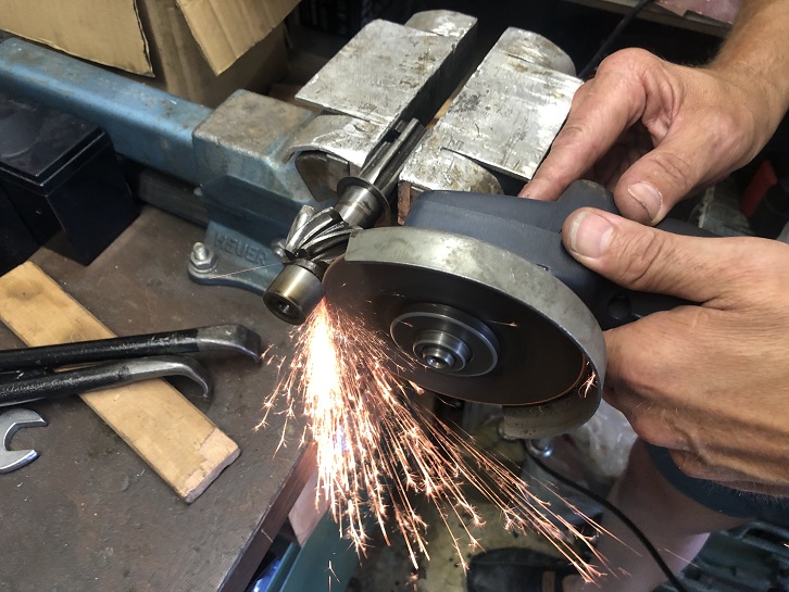

Pour le reste du roulement, c'est plus difficile. Comme il y'a un gros chanfrein, il faut tailler des méplats pour que les extracteurs puissent accrocher.

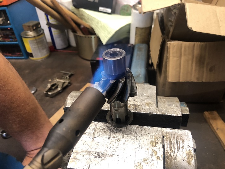

On chauffe pour aider et détruire la Loctite ou équivalent.
On expulse (la piéce a giclé et dans mon bordel de 1,5m2, je la retrouverai au prochain déménagement :lol: )

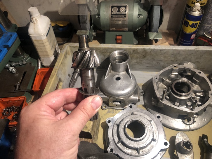

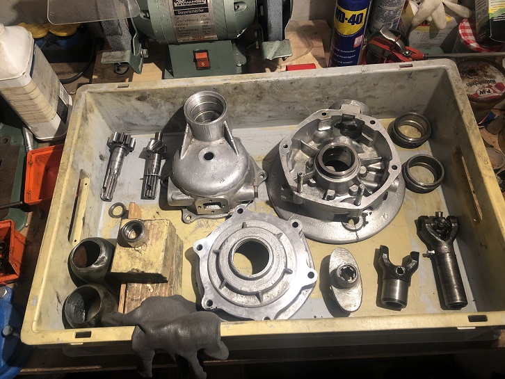

Avec un gros étau, j'ai pu chasser le pignon du cardan.
Voilà pour le démontage

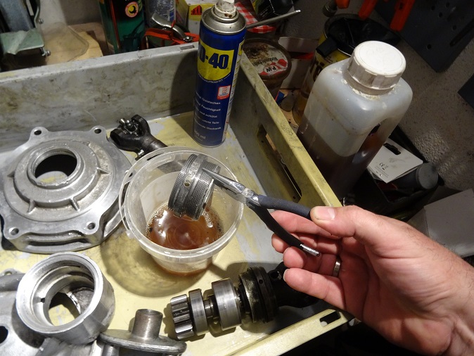

Pour le presse étoupe rouillé, un bain d'acide (1h30) et c'est tout beau

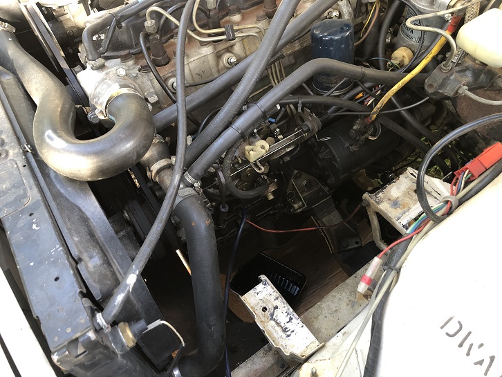

Interlude Indenor
Boaf! Juste une petite fuite, hein? Qu'est ce que c'est un litre par jour par terre? :lol:
