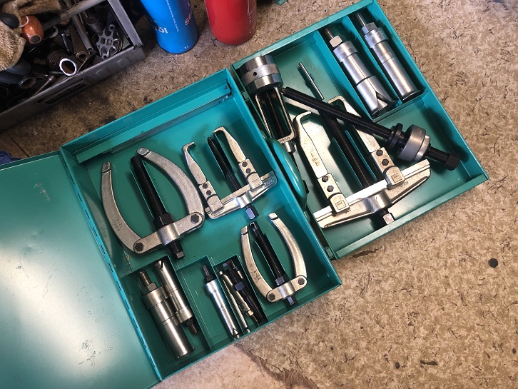

Quand on a le choix des armes, la vie est plus facile!

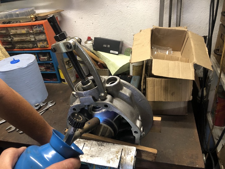

Une petite tension, on chauffe jusqu'au "clac"

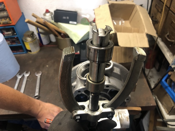

Ce n'est qu'un au revoaaar!
Les dimension sont 32x13x20
