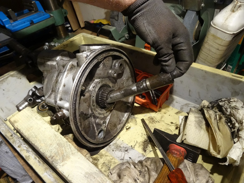

Om commence par démonter l'étancheité à l'arriére

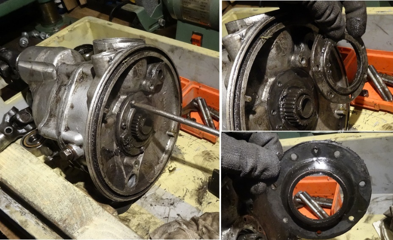

On sort la grande cale

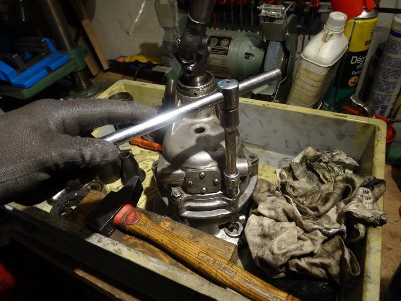

On enlève les deux écrous qui tiennent le systéme.

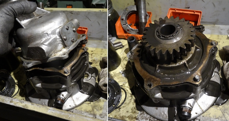

On dépose le carteur du réducteur

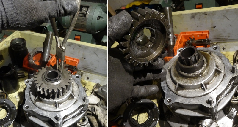

et en enlevant la bague de sécurité, on peut oter l'engrenage supérieur
On peux ensuite déposer le carter intermédiaire

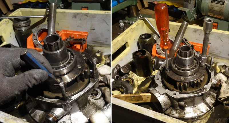

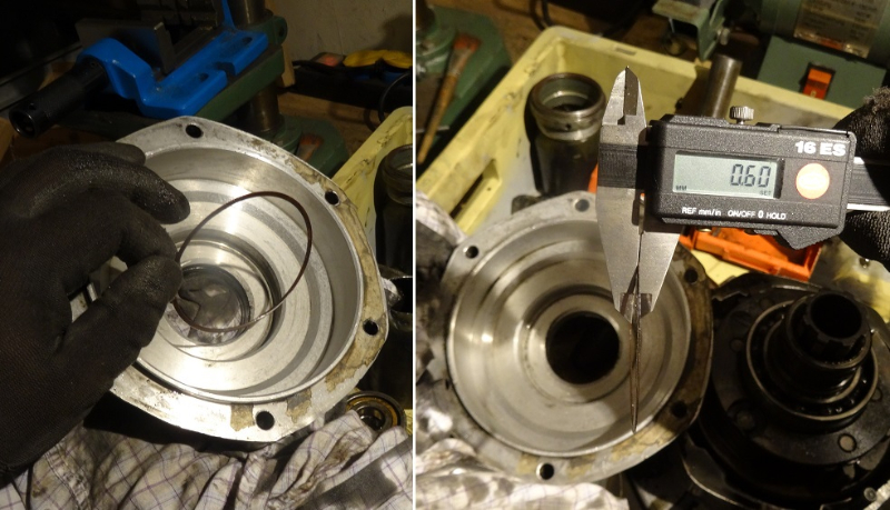

On nettoie et on récupére la rondelle de calage en la mesurant.

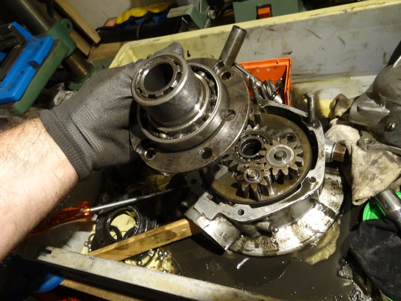

Il faut ensuite applatir les rondelles anti-rotation des vis du carte du différentiel et dévisser ces derniéres (on cale comme on peut :mrgreen: )

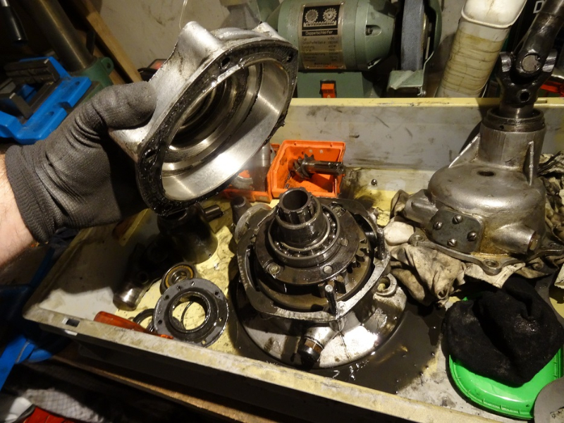

On peut ainsi déposer le carter avec le moyeu supérieur
