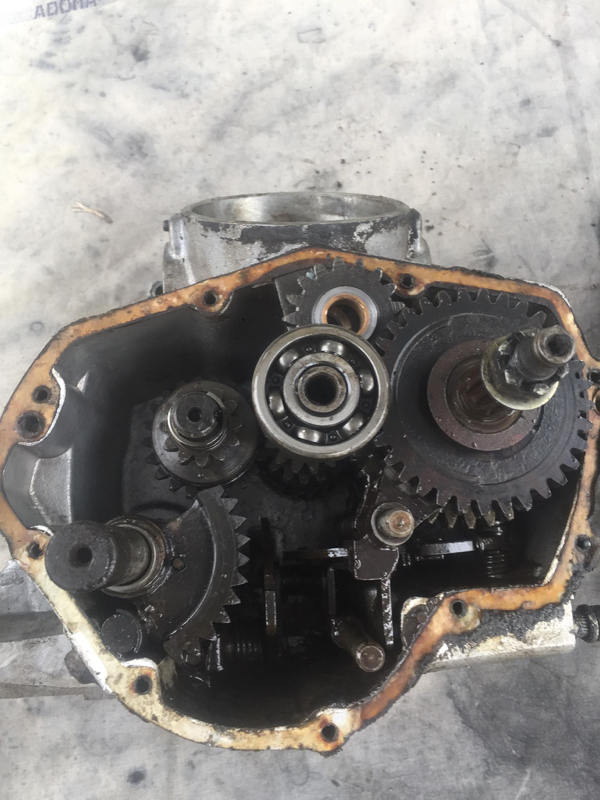

J'ai donc entamé la restauration de la boite de vitesse,
donc il y aura changement de tout les roulements, car oui maintenant je ne me pose plus la question, vue l'ancienneté de juliette je préfère qu'elle ait le max de truc neuf à l'intérieur d'elle.
Du coup j'ai commencé par vidanger la boite avant de l'ouvrir, et là OMG (pour ceux qui sont plus dans le coup c'est Ohhh Mon God !!! (Oh mon Dieux pour ceux qui ont encore plus de mal lol) bref je vous chaire tous un peu)
Bref je dis Ohhh Mon Diiiieux parque devinez quoi !!!!
En la vidangeant, y'avait pas d'huile !!!!
(Là vous avez lu et vous vous dite, "rohhhh ca va peut être que le bouchon était mal fermé mais que ca va") Mais non, que néni!!!! (désolé je ne sais pas écrire que néni)
Le bouchon était bien fermé !!!! Il y avait de l'EAU dans la boite, que de l'eau bordel!!! Mais Whattttttttttt! (Quoi* pour ceux qui ont toujours du mal avec l'espagnol)
Bref là j'au eu peur de retrouvé tout rouillé, défoncé , bref tout à changer...
Mais là, comme pourrait dire John McClane : "Yippee-Ki-yay, motherf@!¡^er!"
Rien n'est rouillé, il restait quand même l'équivalent d'un fond de verre d'huile qui nous a fait une belle mayo avec l'eau et les résidus de metal ce qui a "protégé" l'ensemble.
et voici avec le fond de bouillasse dans le fond :

Et voici le tout démonté et nettoyé, en ce qui concerne "la boite"
les engrenages attendent leur tour pour le nettoyage, faut juste trouver le temps.
Vide et sale :
Vide et propre :

Posté : ven. 21 juin 2019 05:24
Si ça peut te consoler, des boites remplies de flotte sont un grand classique.
Posté : ven. 21 juin 2019 06:55
Le joint bleu peut suffire, le papier devient inutile.
Une bien belle restauration, de la patience et du courage.
Posté : ven. 21 juin 2019 08:27
par jean louis
Bonjour, si tu ne veux pas de fuite il faut faire un trou dans ton bouchon , sinon la pression augmente dans le pont et provoque des fuites, c'est comme çà sur les dnepr
Posté : ven. 21 juin 2019 09:19
Bouchon de remplissage tu veux dire, pas de vidange :lol: .
C'est bien pareil sur l'Oural de 96, mais faut prévoir un p'tit bout de tuyau pour évacuer les vapeur d'huile.
