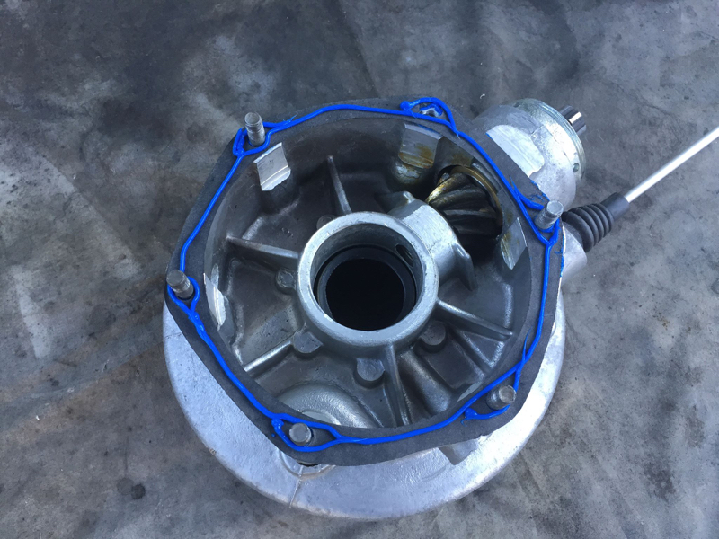

Et celle là, c'est la marque la plus profonde qu'un ami a faite en voulant m'aider à enlever le cabochon qui protège le croisillon (qui était bloqué)
Marque faite par l'étau qu'il a serrer comme un trou de balle.
bref j'ai rattrapé comme j'ai pû, pour un résultat parfait il faudrait le faire ré-usiner avec un bon alésage.
(si j'utilise le bon vocabulaire)
Avant: Après: Pour la pose du joint, qui bien évidemment n'était pas super bien découpé, je l'ai accompagné de pâte à joint des 2 côtés, du coup j'ai espoir que ce soit réellement étanche...

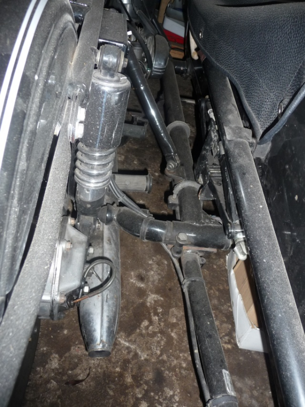

Voici le résultat final :
enfin sans le croisillon la suite j'ai profité de refaire la tige des freins car la miennes était tordu et pas mal bouffé par la rouille...
du coup j'en ai pris une en aluminium de Ø 6 je crois... j'ai refait le filetage, me voilà maintenant avec une barre qui ne rouillera pas et droite.
Les "taches" au niveau du bras oscillant, c'est de la peinture je croise ça ne part pas, et après tout c'est pas bien grave c'est au niveau du bras oscillant.
Voilà donc pour la transmission, j'aurai pû vous faire un roman mais bon.

- Messages : 5458
Si ça peut te consoler, des boites remplies de flotte sont un grand classique.
- Messages : 3280
Le joint bleu peut suffire, le papier devient inutile.

Bonjour, si tu ne veux pas de fuite il faut faire un trou dans ton bouchon , sinon la pression augmente dans le pont et provoque des fuites, c'est comme çà sur les dnepr
- Messages : 3280
Bouchon de remplissage tu veux dire, pas de vidange
C'est bien pareil sur l'Oural de 96, mais faut prévoir un p'tit bout de tuyau pour évacuer les vapeur d'huile.

Guy et Claudette a écrit :Le joint bleu peut suffire, le papier devient inutile.
Une bien belle restauration, de la patience et du courage.
attention aux jeux si l'epaisseur du joint varie

Donc déjà voici une photo du dit bouchon, qui ne ferme pas.
J'ai aussi poncer à la main la surface pour le joint, mais pour le couvercle, il n'est pas lisse mais à des strilles qui semble être d'usine et elles me paraissent propre. Les voici :
Et l'autre côté
Mais quelques marque persistent.
Deux remarques
1 : tu ne veux pas d'huile minérale mais de la semi-synthétique à défaut de synthétique : fais gaffe à certains alliages dans les pièces des mécanismes qui se font attaquer par les huile de synthèse (bagues bronze cuivre etc). La minérale 80W90 au début et la 90W140 additivée quand c'est âgé = finis les suintements inévitables et moins de bruit.
2. ton bouchon aimanté trop long : en empilant quelques rondelles tu résouds le problème à moindre frais
