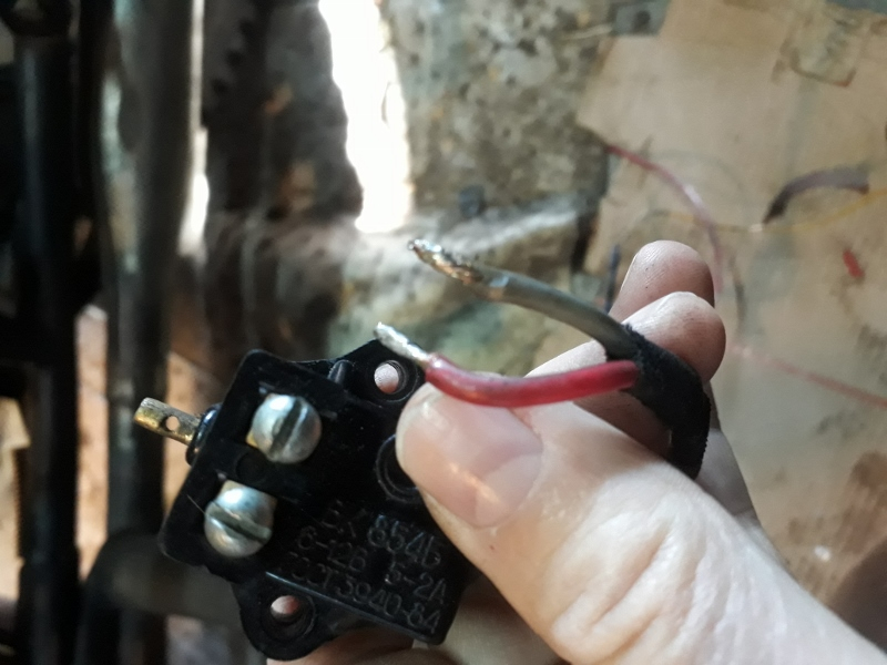

Dans la série des surprises sur l'elec refaite par un pro : la fausse bonne idée :
Vous aurez tous reconnu le contacteur de frein.
Les fils sont serrés par des vis, dans ce cas on n'étame JAMAIS les fils : l'étain n'est pas elastique, il s'ecrase et avec les vibrations il va finir par se desserrer.
Normalement on ne serre pas non plus un fil multi conducteur dan un bornier à vis : on met une COSSE
on dénude (avec l'outil qui va bien)

Et pourtant c'était le même principe sortie usine, ton pro n'a rien inventé, il n'a fait que refaire comme à l'origine.Aunath a écrit :Les fils sont serrés par des vis, dans ce cas on n'étame JAMAIS les fils
J'ai donc tout refais avec cosse à oeil sertie

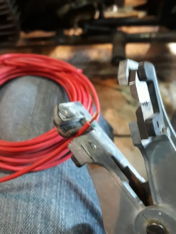

Petite explication sur les cosses électriques, ca peut toujours servir .
Il y a plusieurs couleurs de cosses, ce n'est pas pour la polarité, c'est suivant le diametre :
Rouge : 0.5 à 1.5 mm2 (22 AWG à 16 AWG pour les british)
Bleue : 1.5 à 2.5 mm2 (16AWG à 14 AWG)
Jaune : 2.5 à 6.5 mm2 ( 14 G à 10 AWG)
Pour ma part je conseille les cosses "TE connectivity" type PIDG, elles sont a double sertissage pour éviter la casse du fil si on le plie:
Au dela et pour les cosses de masse on peut utilisé des cosses non isolées, à sertir (pince speciale genre poinçon) ou à souder
. Pour sertir on dénude sur 5mm
On ne "tortille" pas les brins, sinon on augmente le diametre et ils n'entrent plus dans la cosse.
On sertit la cosse avec une PINCE A SERTIR, normalement avec la machoire étalonnée qui correspond a la cosse, mais bon, ca c'est en industrie, à la maison une pince à sertir simple c'est deja mieux que rien, il ne faut pas trop les serrer sinon le contact n'est pas bon. Pour les borniers à vis on met ca : [attachment=0]

Autrefois la mauvaise qualité des fils faisait qu'on les étamait pour éviter qu'il ne s'oxyde trop vite. Vu l'age de la moto ça doit être la raison.Guy et Claudette a écrit :Et pourtant c'était le même principe sortie usine, ton pro n'a rien inventé, il n'a fait que refaire comme à l'origine.Aunath a écrit :Les fils sont serrés par des vis, dans ce cas on n'étame JAMAIS les fils

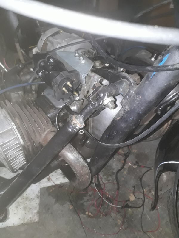

Bobine double de 2CV
J'ai reçu la bobine de 2cv, ( oscaro )
Petit support en alu, je n'avais plus de quoi faire en acier

Re: Nouveau
Tu devrais acheter les supports de deuch ou visa, ils sont montés sur silent block .
s'ils les ont monté comme sa, il doit y avoir une raison.
Re: Nouveau
Ils y sont, ce son des silent block qui sont fixé au support.
Il y a un coté rond pour fixer sur le devant es 2cv
et un coté plat pour les Dnepr
