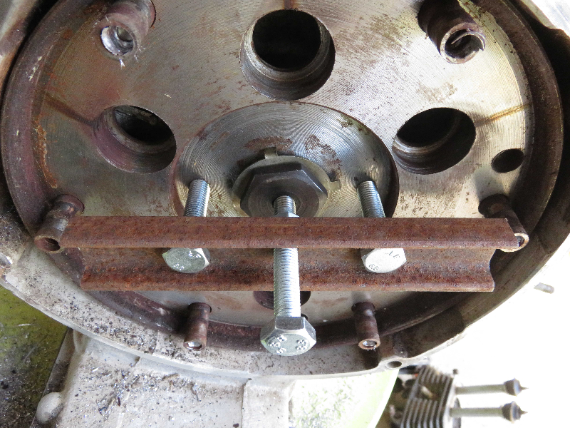

Le problème est de maintenir le volant.
Le volant étant sur un montage conique, après dévissage de l'écrou il faut décoller le volant, tu peux t'aider des deux trous situés de part et d'autre de l'écrou central et tirer avec un arrache
Re: mon chantier m72
Posté : mer. 13 juin 2018 22:17
Je précise que le boulon centrale est dévissé de deux ou trois pas. Il reste en place juste le temps de déboîter le volant moteur.

Trop fort le Flat, il a toujours la photo qui va bien.
