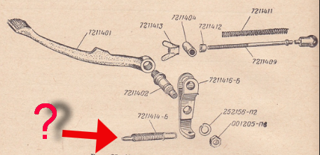

Bonjour à tous,
Je rencontre un petit soucis avec le ressort de rappel de la pédale du frein arrière de ma M72.
J'ai acheté un ressort pour la pédale de frein car ma M72 n'en avait pas et en plus, la pièce qui le reçoit sur la pédale était montée à l'envers avec la fente d'accroche du ressort vers l'avant et pas vers l'arrière.
A quoi s'accroche ce ressort à l'autre bout. Quelqu'un as-t'il une photo ou pourrait m'expliquer ?
Bien amicalement
Franck

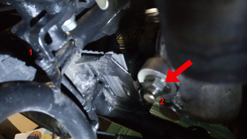

Re: CJ750 vs M72 ?
Posté : dim. 2 déc. 2018 12:45
par fcheva
Je ne vois que cela :
En (1) l'accroche du ressort sur la pédale de frein
En (2) l'accroche du ressort ?
Est-ce bien cela ?
Franck
Re: CJ750 vs M72 ?
Posté : dim. 2 déc. 2018 14:20
par Omar_Cello
Je ne sais pas si cela va t'aider à t'y retrouver.
http://www.oldtimergarage.eu/catalog/im ... 0_1_XL.jpg
http://i86.servimg.com/u/f86/14/28/74/41/p1010910.jpg
http://sidecarpro.com/images/Parts_manu ... ly_p80.gif
http://www.oldtimergarage.eu/catalog/im ... 3_1_XL.jpg
Sur la dernière image, en bas à droite, on peut penser qu'il s'agit de la position numérotée 62
Re: CJ750 vs M72 ?
Posté : dim. 2 déc. 2018 15:05
par fcheva
Merci pour ces infos. La pièce sur laquelle se place le ressort (numérotée 62) correspond assez bien avec ce que je vois.
Je vais poser le ressort pour voir ce que cela donne.
Bien amicalement
Franck

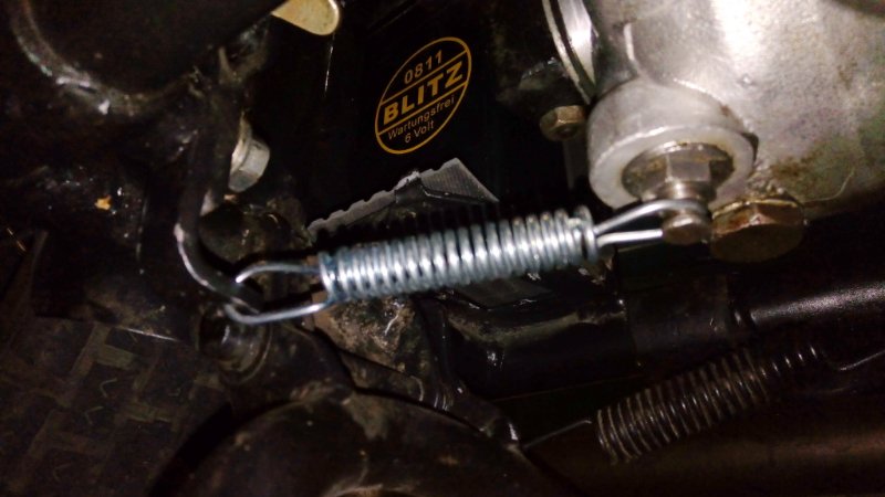

Re: CJ750 vs M72 ?
Posté : dim. 2 déc. 2018 15:27
par fcheva
C'est bien cela, voici la photo pour ceux qui pourraient se poser la question :
Merci à tous pour votre aide.
Bien amicalement
Franck
