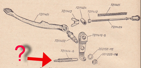

Bonjour à tous,
Je rencontre un petit soucis avec le ressort de rappel de la pédale du frein arrière de ma M72.
J'ai acheté un ressort pour la pédale de frein car ma M72 n'en avait pas et en plus, la pièce qui le reçoit sur la pédale était montée à l'envers avec la fente d'accroche du ressort vers l'avant et pas vers l'arrière.
A quoi s'accroche ce ressort à l'autre bout. Quelqu'un as-t'il une photo ou pourrait m'expliquer ?
Bien amicalement
Franck

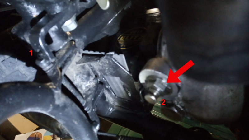

Bonsoir,
Cela ne me dit rien. Aurais-tu une photo en situation ?
Merci pour ton aide.
Bien amicalement
Franck
fcheva
Messages : 166
Enregistré le : ven. 28 juil. 2017 17:19
Localisation : Alsace
Re: CJ750 vs M72 ?
Message par fcheva »
Je ne vois que cela :
En (1) l'accroche du ressort sur la pédale de frein
En (2) l'accroche du ressort ?
Est-ce bien cela ?

Omar_Cello
Messages : 620
Re: CJ750 vs M72 ?
Message par Omar_Cello »
Je ne sais pas si cela va t'aider à t'y retrouver.
http://www.oldtimergarage.eu/catalog/im ... 0_1_XL.jpg
http://i86.servimg.com/u/f86/14/28/74/41/p1010910.jpg
http://sidecarpro.com/images/Parts_manu ... ly_p80.gif
http://www.oldtimergarage.eu/catalog/im ... 3_1_XL.jpg
Sur la dernière image, en bas à droite, on peut penser qu'il s'agit de la position numérotée 62

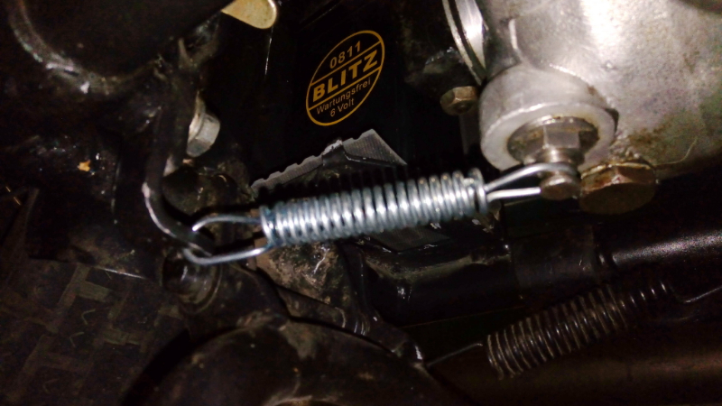

fcheva
Messages : 166
Re: CJ750 vs M72 ?
C'est bien cela, voici la photo pour ceux qui pourraient se poser la question :
Merci à tous pour votre aide.
Bien amicalement
Franck
