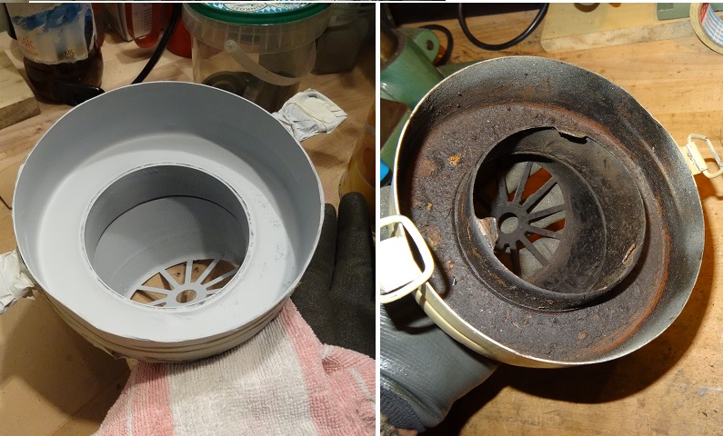

Voilà le support de filte est terminé.
Un p'tite photo aprés/avant. C'est toujours bon pour le moral. :mrgreen:
Filtre à air 06.jpg (156.41 Kio) Vu 7085 fois

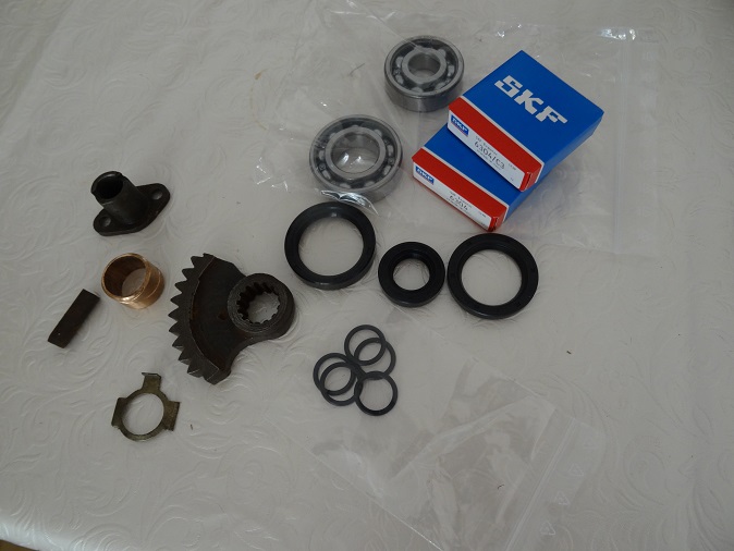

J'ai reçu deux colis:
- un de 123-Roulement
- un de (censuré pour le moment)
Refection boite 26.jpg (120.14 Kio) Vu 7085 fois
Pour 123-Roulement. Top qualité, comme toujours.

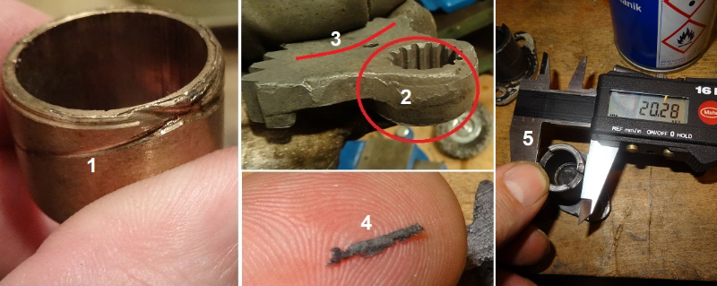

Lieferung 05. Dez..jpg (288.19 Kio) Vu 7085 fois
1- Chouette la bague, hein? Jamais vu une merde pareille. Non, seulement c'est dégueulasse, des bavures de partout, un état de surface à chier et naturellement inutilisable.
2&3 - L'entraineur du Kick. Il manque tellement de matière qu'on se demande combien de temps il va résister. Et encore, il est nettoyé et brossé tel que vous le voyez. C'etait un tas de rouille.
4- Rien qu'en le prenant, on se retrouve avec des copeaux plein les doigts (avant brossage)
5- Hum, gênant pour rentrer ça dans un Ø de 20mm!
Bon, le fournisseur est pourtant connu de tout le monde et a plutôt bonne presse. Je ne m'attendais certes pas à de la qualité aéronautique mais il y'a des limites. Est ce que je me fais des illusions ou le fournisseur me prend pour un pigeon??

Cela vient de Oltimergarage. Etonnant qu'il accepte d'envoyer de pareils rebuts.
Bon, au moins il répond rapidement au courriel de réclamation. Il dit qu'il puise certaines pièces dans les fonds de stocks NOS et que parfois, il n'a rien de mieux chez lui. Pour le lanceur du kick il va voir si il trouve mieux mais il doute. On verra bien. Ecrire ne coûte rien.
Cependant, j'ai déjà trouvé une alternative. Il faudra juste que j'aille chercher tout ça en Alsace. ;)
Pas de souci c'est normal et puis faut pas dépareillé avec les finitions de la carrosserie. :lol:
N'en veux pas a Oldimer, chez les autres c'est pareil. Ils vendent des pièces qui proviennes d'anciens stock des usines d'Irbit ou de Kiev.
Tous ce qui viens des anciens stock est dans ce degré de finitions, ce sont des pièces coulées rapidement et usinées sans grand soins et ne leurs parles pas d'ébavurage, de polissage ou de nettoyage ils connaissent pas. Pour la plupart des pièces cela ne poseras aucun souci car les pièces sont massives, choisi quant même des pièces fabriqué en Europe pour les pièces techniques (joints spi, pistons, segments, roulements, pompe a huile).
Pour être franc avec toi j'ai eu le même problème que toi j'ai appelé le fournisseur (Ural Zentral) pour me plaindre et ils m'on dit que c'était normal. J'étais furax et totalement désappointé, c'est a ce moment que j'ai fais des recherches sur le net et que suis tombé sur des connaisseurs qui n'on confirmé que c'était normal et que c'était l'huile qui rattrapais le jeu. Je sais que ça parais dingue surtout quant on a l’habitude au mécanique européenne mais ces jeux fonctionnel important sont normaux. C'est vrais que c'est bâclé mais c'est pas chers, pour te consoler dit toi qu'a ce prix il ne t'on pas fais payer l'ébavurage ni le nettoyage alors c'est pardonnable.
Je te conseille la lecture du livre (50 ans de motos Russes) pour mieux comprendre la fabrication de nos motos.
Pour être rapide, quant Staline est passé au pouvoir, il c'est débarrassé de la plupart des personnes de pouvoir ou instruit. Comme il n'y avait plus beaucoup d'ingénieurs une bonne partie des armes et des véhicules sont des copies de ce qui marchait le mieux pour l'époque. Il fallut former des soudeurs, des usineurs, des chaudronnier,,, très rapidement car la guerre arrivait a grand pas. Très rapidement les autorités Russes ce sont rendu compte que la qualité des matériaux et de l'usinage poserait problème alors il ont augmenter la taille des pièces pour gagner en solidité et il ont augmenter le jeux fonctionnel pour palier a approximation de l'usinage.
Quant on voit les soudures et le manque de finitions cela peut faire peur mais tout est massif donc solide. Dans l'ensemble la puissant de nos moto ainsi que la vitesse de rotation du moteur et assez limité et la mécanique résistent plutôt bien. Les points faibles sont principalement les roulements pour les raisons précédant évoqués.
En conclusion, même si il manque un peu de matière ce n'est pas très grave, pour le reste il faut sortie et la lime la brosse métallique. ;)

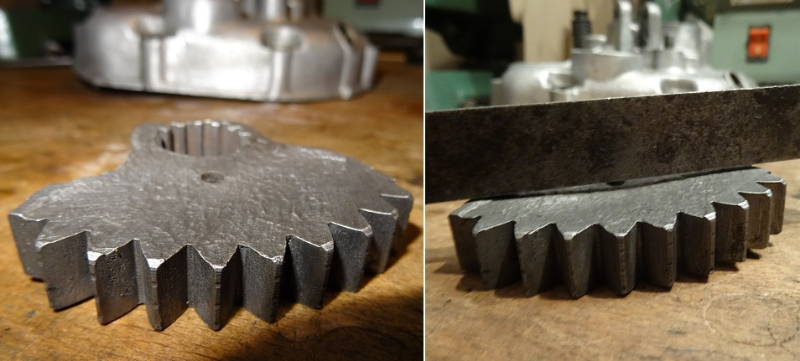

Pourrais tu refaire une photos de ton défaut n°3.
Messages : 5448
Bien sûr Maître Bobber. ;)
C'est une piéce forgée qui a du recevoir reçu trop peu de matière lors du pilonnage (ou alors bouffée par la rouille pendant un demi siècle :mrgreen: )
Entraîneur 01.jpg (264.31 Kio) Vu 7027 fois
L'usinage est une catastrophe. Mais on ne s'étonne plus de rien. :lol:

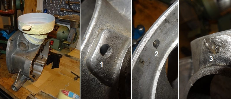

Pour le filtre, c'est assez rigolo.
Pour le bloquer, il y'a donc deux bossages sur le filtre à air et deux filetages M5 pour les vis de blocage (1)
Filtre à air 07.jpg (282.52 Kio) Vu 7024 fois
Oui mais, que faire quand on foire une vis? (2). On prend un extracteur ou un un foret et on vire le bout qui reste.
Ou alors....on coupe ce qui dépasse et on donne des coups de marteau sur le reste (3). :roll: :mrgreen:
On va quand même remettre ça d'aplomb.

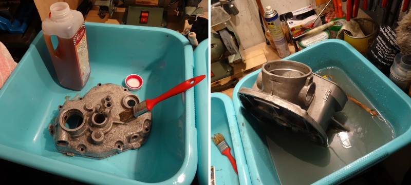

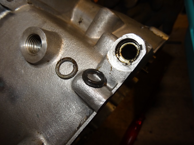

Quand y'en plus, y'en a encore. Je ne l'avais pas vu celui-là! :mrgreen:
Refection boite 28.jpg (141.8 Kio) Vu 7021 fois

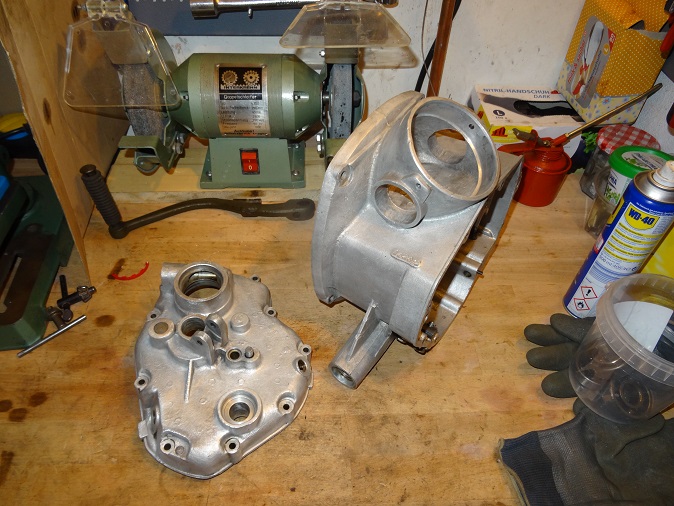

Ce soir, décapage des grosses pièces (et des bronches! :roll: ) avec le produit Restom.
Je l'avais donc je m'en sert (c'est ma philosophie).
Refection boite 27.jpg (332.8 Kio) Vu 7021 fois
Ca marche bien et je n'ai que ça à foutre en attendant les pièces et de trouver un usineur (le mien vient de partir à la retraite!)
Nettoyage carter et couvercle 05.jpg (194.26 Kio) Vu 7021 fois
Encore du super boulot. ;)
Pour le filtre, je l'avais percé et mis deux insert, puis j'avais repercé pour supprimer les pas du carter (ou est ta vis cassé). Comme ça la vis travers le carter pour ce viser au filtre et maintenir correctement.
Pour le petit manque d'épaisseur du pignon ce n'est pas vraiment grave car la largeur des dents est sur dimensionné.
Bon remontage camarade. 8-)

Bien tes inserts. C'est vrai que la tôle est assez épaisse. J'en ai fait l'expèrience au meulage. :mrgreen:
