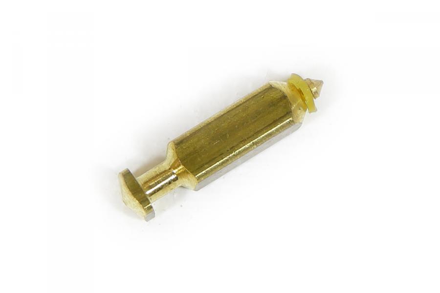

Si ce n'est pas étanche coupes l'essence et met en peu de patte a roder sur l'aiguille et rode l’ensemble jusqu’à trouver une bonne étanchéité

Les gars vous allez rire. Ce soir j'ai voulu revérifier mon allumage, et je me suis rendu compte que la vis qui bloque la plaquette de l'allumeur s'est desserrée. En fait je l'avais pas bloquée... Du coup un coup de cliquet plus tard, elle a pu redémarrer la mémère ! Par contre il a fallu que j'ouvre les gazs presque en grand pour démarrer.
super ton truc ! Ça bouffe pas la petite rondelle en caoutchouc par contre ?

Ah oui c'est vrai que ton model a aussi une rondelle de caoutchouc.
N’hésite pas de remplacer les pointeaux car le caoutchouc est peut-être mort et que les pointeaux coûte entre 1 et 2.5 euros pièces.
Re: Remontage ural
Avec nos essences sans plomb effectivement avec le temps la petite rondelle se détruit d'ou la fuite des carbu au moment du trop plein de cuve

En fait les pointeaux sont neufs, ils étaient dans le kit de rénovation !
