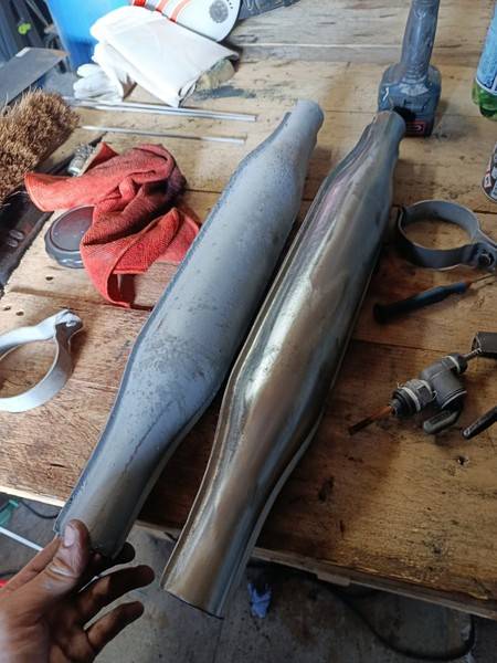

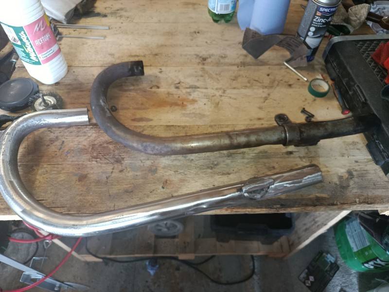

Bonjour à tous !
Alors les dernières nouvelles, démontage du réservoir et je suis actuellement en train de lui faire sa restauration intérieur au restom:
Puis décapage préparation et nouvelle peinture 800 degrés pour l'échappement qui en avait bien besoin.
J'en ai profité pour rénover le siège conducteur, changer les connectiques et restaurer les câbles électrique puis dégraissqge du châssis sous le réservoir.
Voili voilou

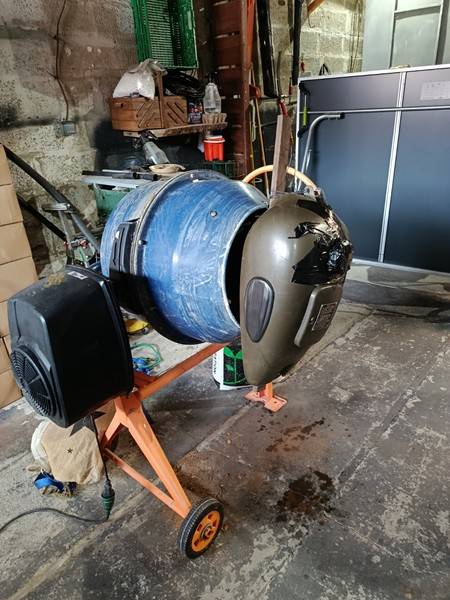

peut etre, mais il faut impérativement la betonnière ??? :lol: :lol: :lol:
ok, je sors :D
Re: Encore un nouveau !
Posté : jeu. 8 oct. 2026 09:51
La bétonnière pour nettoyer, bof, en secouant correctement ça devrait suffire, par contre pour restom c'est déjà plus délicat, c'est du miel liquide et il faut imaginer la position du liquide et tourner délicatement dans tous les sens et pendant la durée de la prise de la résine.
On peut tout de même marquer une pause et jeter un œil à l'intérieur, et l'astuce finale laisser reposer le réservoir à l'envers, ainsi l'éventuel surplus va stagner dans le haut du réservoir, là où il n'y a pas d'essence

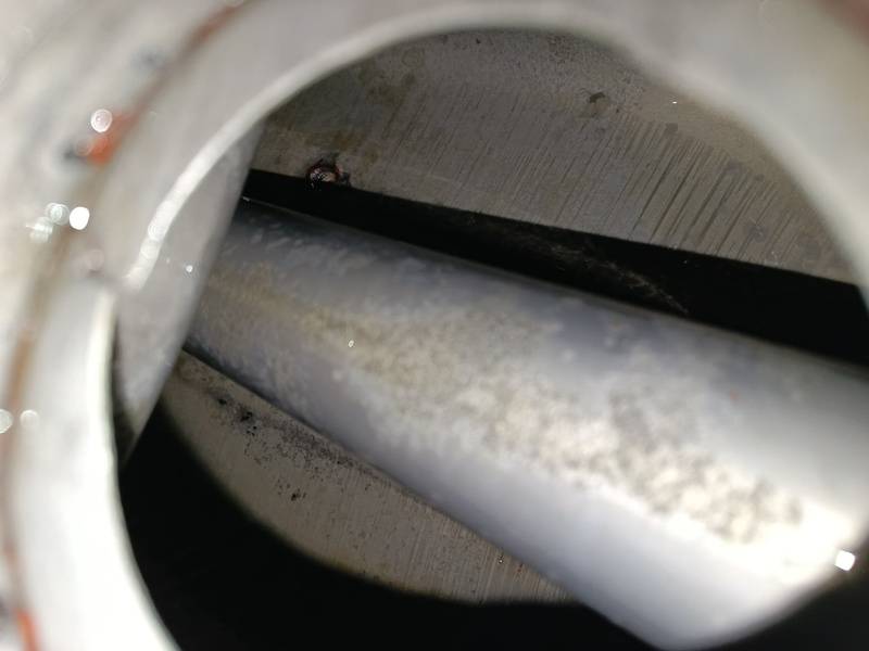

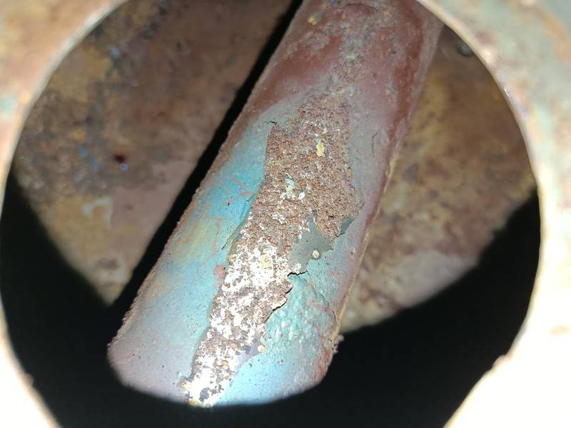

Bonsoir !
Alors la bétonnière n'est pas indispensable mais :!: :D
Il est recommandé dans un premier temps de secouer très régulièrement pendant au MINIMUM 5 H avec le dégraissant + une dizaine de boulon donc bon, je me suis dit qu'avec la bétonnière en route j'étais pépère ! ;)
Ensuite 2H avec le dérouillant / phosphatant !
Puis rinçage a l'eau et séchage à l'acétone et sèche cheveux.
Et ensuite le miel liquide à effectivement faire couler partout, ça ce fait très facilement une fois la vitesse de la flaque en tête.
Puis après avoir enduit l'ensemble du réservoir et avoir refait passée la flaque 2-3 fois en 1h30, le résine devient visqueuse.
C'est le moment de retourner le réservoir pour que le surplus ce stock en haut.
Voilà l'avant après:
