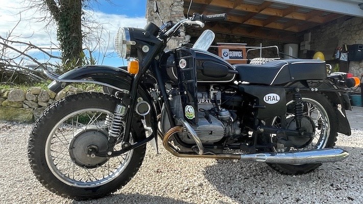

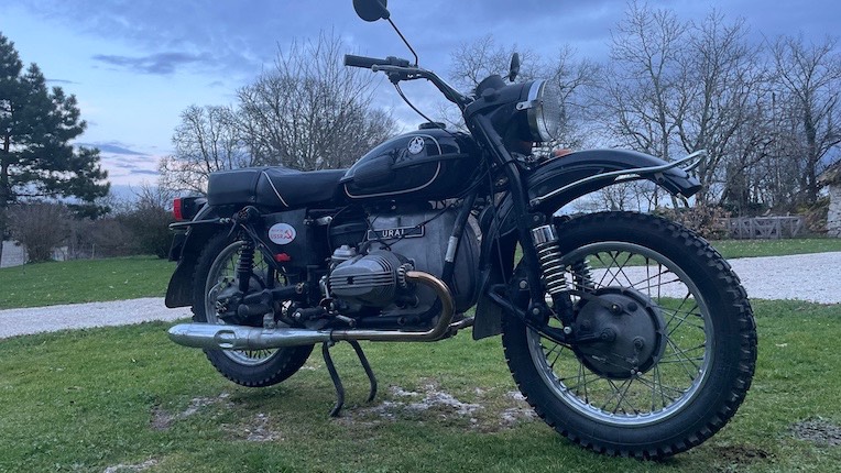

En allant chercher le pain dimanche dernier, juste au village, donc à environ 4km de la maison, et bien sur le retour, je veux passer la 3e, ou la 4e...il ne se passe rien, ça tournait dans le vide. :o
Je me gare sur le coté, je repars, 1ère, seconde sans problème et lorsque j'enclenche la 3e ou la 4e...rien. :(
Je suis tout bonnement rentré en seconde.
Vous vous souvenez, le choix de greffer un moteur bmw sur la boite Ural était de fiabiliser l'ensemble...et bien c'était sans compter sur la pugnacité d'Ural et en l'occurrence de sa boite !
Je pense qu'une fourchette a du lâcher, qu'en pensez-vous ?
Du coup, j'ai décider de dételer le panier et de déposer le moteur, ce qui devait être fait de toute façon pour vérifier les segments et installer le filtre à huile à l'extérieur de toute façon...
La boite étant une pièce complexe, elle partira chez un spécialiste pour un check-up. ( chez le copain d'un copain )
J'en ai profité pour prendre quelques photos, sous le soleil et j'avoue que l'ensemble est plus sympa sans le tablier et sans la bulle... ;)

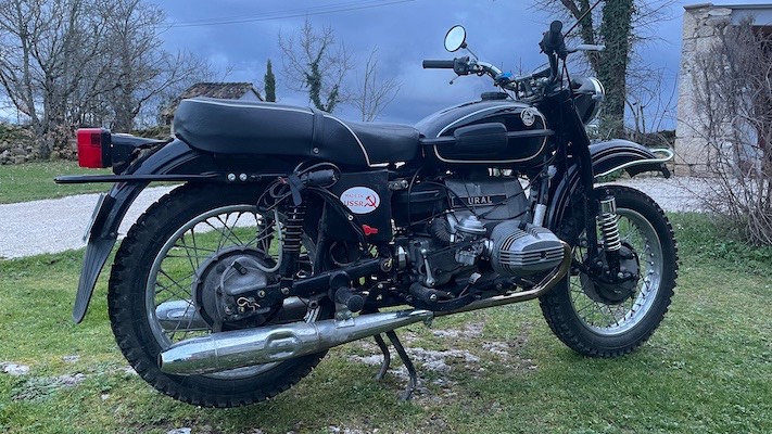

Bon, chose dite...chose faite. ;)
Je me suis dit que plus tôt la boite serait envoyée, plus tôt je pourrais la remonter et profiter du printemps à venir... :)
Ça fait quand même bizarre un Ural monté avec fourche Earle et démuni de son panier... :?
Ça va être long maintenant d'attendre ....heureusement qu'il y a la 75/5 pour compenser un peu! :) J'ai fait une petite virée hier et c'était tout bonnement du pur bonheur...
