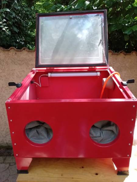

- on m'a offert une cabine de sablage toute neuve

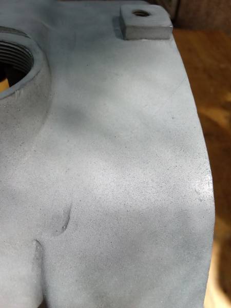

3 - rendre un aspect uniforme, de tendance alu : ce qui a marché c'est du garnet, encore appelé Mesh, en taille fine
La il faut un abrasif avec beaucoup d' alu, ( l olgrit n'en avait que 3%)
Le garnet, c'est 36% de SiO2, 20% de Al2O3 ( 10 fois + que l'olgrit), 30 % de Fe2O3
Il faut taper sur des petits diametres ( j'ai pris du 70 a 100 micron, attention ça fume!)
On obtient un léger voile, mais bien de tendance aluminium
4 - la finition : il faut enlever le voile terne : dépoussièrage insistant, puis frottage doux, avec de la laine d'acier 000,
sans trop appuyer, et sans eau, ni autre produit
ATTENTION : la laine d'acier 000 prend feu très facilement, donc gaffe aux etincelles :evil:
Le résultat
photo carter av (apres garnet, avec encoche de frottage paille)
5- carerAV_apres_garnet_plus_test_paille.jpg (26.52 Kio) Vu 5473 fois
et le carter d'huile ( a droite non frotté, a gauche frotté)
Bon, les photos ne rendent pas trop l'aspect réel, mais avec mes yeux neufs, je vous assure que c'est presque
l'alu d'origine !
NB : les billes de verre n'allaient pas car l'aspect fini était brillant et se rapprochait du chrome
A+
