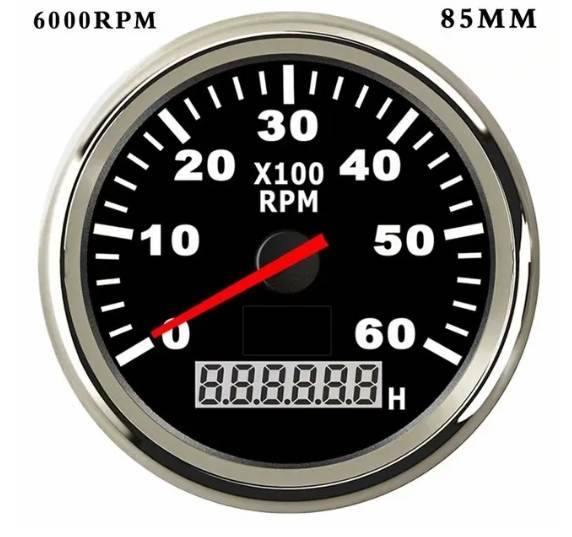

Si quelqu'un a un phare de démonté et qu'il peut me dire la taille du trou pour rentrer le compteur je suis preneur j'ai l'intention de monter un compte tours a aiguille à la place .
Je lui dirais un gros merci 😊
Re: Une Dnepr Bretonne
Posté : mer. 31 janv. 2024 16:15
Sur mon Dnepr et selon mes notes:
viewtopic.php?t=461&start=640
j'ai utilisé un joint torique de 80mm de diamétre.
Posté : mer. 31 janv. 2024 17:15
par ivaou
OK Kreuzhot donc moin de 80mm puisqu'il doit avoir un appuis !
Merci beaucoup.
Posté : mer. 31 janv. 2024 18:10
par ivaou
OUPS je viens de me rappeler qu'il y a deux explosions par tours 🥴 donc ce compte-tours n'ira pas, à moin de faire un diviseur d'impulsions ou mètre un aimant sur le volant moteur ou sur la petite cloche du capteur de l'allumage électronique pour prendre l'info dessus :roll:
