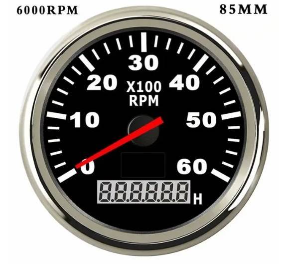

Si quelqu'un a un phare de démonté et qu'il peut me dire la taille du trou pour rentrer le compteur je suis preneur j'ai l'intention de monter un compte tours a aiguille à la place .

Sur mon Dnepr et selon mes notes:
viewtopic.php?t=461&start=640
j'ai utilisé un joint torique de 80mm de diamétre.

OK Kreuzhot donc moin de 80mm puisqu'il doit avoir un appuis !
Merci beaucoup.

OUPS je viens de me rappeler qu'il y a deux explosions par tours 🥴 donc ce compte-tours n'ira pas, à moin de faire un diviseur d'impulsions ou mètre un aimant sur le volant moteur ou sur la petite cloche du capteur de l'allumage électronique pour prendre l'info dessus :roll:
